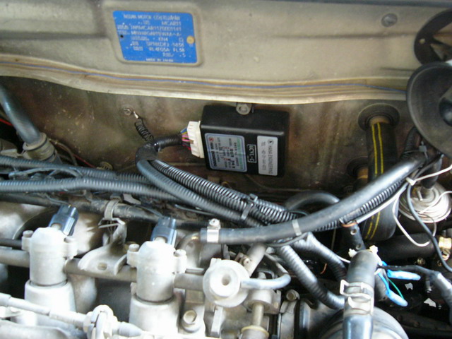

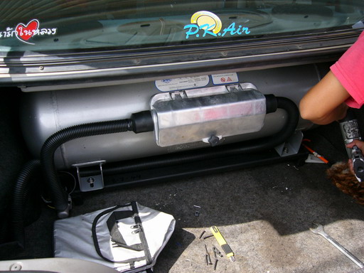

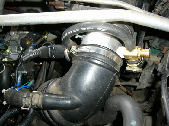

       ติดกับพี่สกลมาครับ วันเดียวเสร็จ จูนเเป็บเดียวได้เลย เดินเบา OK เยียบได้ 140 สบาย
ลองขับกลับบ้านที่ระยอง อัตรากินก็ประมาณ 1.3 บ/กม. ( เติมมา 9.6 บ/ลิตร )

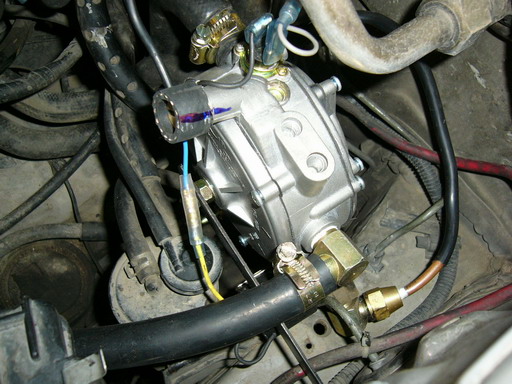

ข้อเสีย แพงไปนิด อยากได้กม.ละบาท ต้องดูน้ำหม้อน้ำดี มันหมดเร็ว แอร์เย็นโคตร เพราะเอาน้ำหล่อแอร์ไปเข้าหม้อต้ม

       Power value and Duty solinoid value

       หม้อต้ม HANA

       ถ้ง 64L สหมิตร

       ทำไมช่างเขาชอบเอากล่องไปไว้ในห้องเครื่องจังอ่ะ เอิ้กกกก
 จาก PIK
 จันทร์, 10/7/2549
19:33
125.25.12.41
       มันมีข้อเสียตรงไหนครับ รบกวนถามคุณ Almond

       คำตอบที่ 4
คำตอบที่ 5
ร้อนมั้งครับ.....
แต่หนูทนด้ายยย...(กล่อง ECU รถผมก็อยู่ห้องเครื่อง แต่มีกล่องพาสติกครอบครับ)
ขออภัยถ้าเดาผิดครับ

       สงสัย เอาน้ำหล่อเย็นแอร์ไปเข้าหม้อต้ม ทำยังไงครับ งง

2. น้ำหม้อน้ำหมดเร็วหรือครับ มันหายไปทางไหนน่ะ สงสัย

2. น้ำในหม้อน้ำไม่หมดเร็วเพราะของผมระบบน้ำไม่มีปัญหา แต่ก่อนติดผมเล่นเติมน้ำยา COOLANT 3 ขวดเลยสบายแฮ

2. น้ำหม้อต้มหมดเร็ว? เดียวนี้ไม่หมดแล้วครับ
