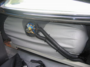

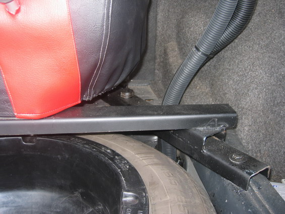

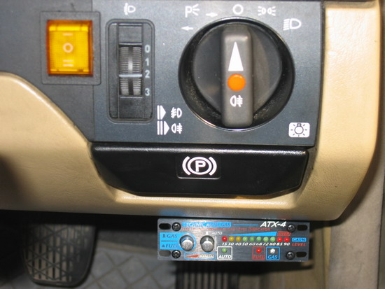

       รูปการติดตั้ง GAS LPG ในระบบ Fix Mixer ในรถ Benz W124 230E และ Benz W116-450 SLE ซึ่งเป็นเครื่อง K-Jet ติดตั้งโดยช่าง Benz ที่มีความชำนาญในเครื่อง K-Jet ไม่มีอาการเบาดับ เชิญโทรมาปรึกษายินดีให้คำแนะนำครับ 0-1808-3644 (นก)

       Benz W116
 จาก Nok
 อังคาร, 8/8/2549
10:18
203.144.240.229
       Benz W116 450 SEL
 จาก NOK
 อังคาร, 8/8/2549
10:19
203.144.240.229
       Benz W116 450SEL
 จาก Nok
 อังคาร, 8/8/2549
10:19
203.144.240.229
       Benz W124 230E
 จาก Nok
 อังคาร, 8/8/2549
10:20
203.144.240.229
       Benz W124 230E
 จาก Nok
 อังคาร, 8/8/2549
10:21
203.144.240.229
       benz w124 230e
 จาก Nok
 อังคาร, 8/8/2549
10:22
203.144.240.229
       benz w124 230e
 จาก Nok
 อังคาร, 8/8/2549
10:24
203.144.240.229
       benz w124 230e
 จาก Nok
 อังคาร, 8/8/2549
10:26
203.144.240.229
       benz w116 450 01 8083644 nok
