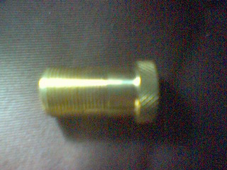

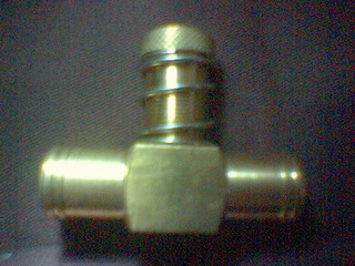

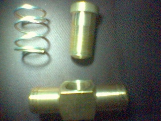

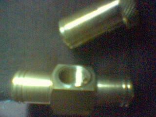

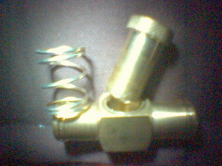

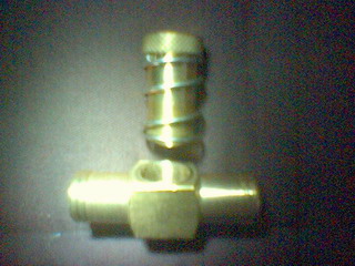

       Power Valve ที่เราใช้ๆกันอยู่ ทราบได้้อย่างไรว่าจะไม่มีแก๊สรั่วซึม ออกมาทางเกลียวปรับแก๊ส ถ้าสังเกตให้ดีๆจะไม่มีประเก็นกันรั่วซึมติดมาในเกลียวด้วย และแก๊สมีแรงดันที่จะดันออกมาทางเกลียวเล็กๆได้(เกลียวก๊อกน้ำยังต้องมีประเก็นเลย น้ำรั่วหยดแต่ไม่แรง แต่หยดทั้งวัน ยังนองพื้นได้) มีคนสังเกตในรถทีมีวาล์วกลางสายทั่วไปหลายคันและ ทดลองเอาน้ำแฟ๊บไปtest แต่แทบไม่มีฟองอากาศหรือไม่มีให้เห็นเลยแต่ต้องทดสอบด้วยเครื่องตรวจจับที่ตั้งให้sensitive จะพบว่ามีแก๊สซึมๆ สำคัญควรใส่ใจนะครับ ยิ่งไม่ค่อยแน่ใจช่างอยู่ด้วย พอไปดูจริงๆ เกลียวปรับวาล์วกลางสาย ไม่มีประเก็นยางจริงๆด้วย แถมมีรอยบิ่นๆ ช่วงกลางๆเกลียวอีก สงสัยขันปรับจูนบ่อยบิดมากก็หลวมมากจนจะหวานแล้วมั้ง หรือใครมีความเห็นอะไรสงเคราะห์ด้วยครับ

       ไม่มีประเก็น จริงๆ

       เกลียวเหล็ก กับเหล็ก

       เกลียว บิ่นๆ ตรง กลางๆ อีกต่างหาก

       ภายในมันเป็นแรงดูด ของท่อไอดี ไม่ต้องกลัวรั่วครับ ผมเคยลองคลายจนหลุดออกมาเลย มีแต่เสียงดูดเข้าไปข้างใน...ที่สำคัญ ไอแก๊ส หลังหม้อต้ม แรงดันนิดเดียวครับ สู้แรงดูดจากท่อไอดีไม่ได้แน่นอน...

       สุดท้ายพอหมุนเกลียวแล้ว ลองโยกดู ค๊อก แค๊ก อีกด้วย แม้จะมีสปริงมาเป็นตัวค้ำนะ

       ตามน้าเหลิมว่าครับ ในท่อนี้มันเป็นแรงดูด ครับ

       แล้วเอาเครื่อง ไอ้เซนซิทีฟไปวัดแล้วแน่ใจได้อย่างไรว่ามัน ออกมาจากพาวเวอร์วาล์วล่ะครับ มันอาจจะออกมาทางหม้อต้ม ออกมาทางสาย หรือหลุดมาทางกรองอากาศก็ได้ นี่ครับ
แล้วมันมีแรงดูดจากเครื่องอยุ่แล้ว ยากๆๆๆ พอเราดับเครื่องมันก็ปิดที่โซลีนอยอยู่ดีอยู่ก่อน พาวเวอร์วาล์วอีก
