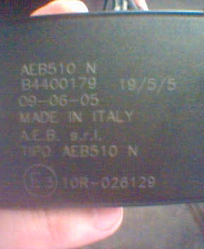

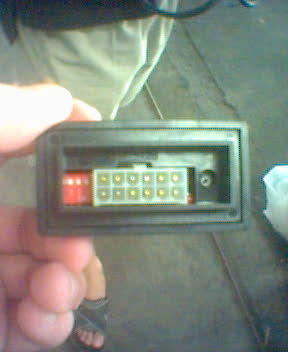

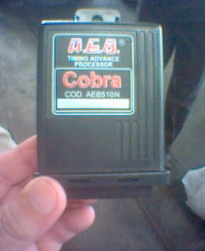

       เอารูปมาให้ดูกัน เข้าใจผิดครับยี่ห้อ AEB ครับ แต่อิตาลีเหมือนกัน

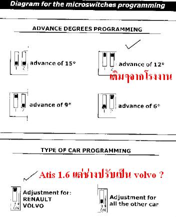

       Altis 1.6 ถัง 100L ใช้รุ่นเดียวกับคำตอบที่ 11 ของคุณ T-REX ได้แรงม้าเพิ่มจริงครับ ตอนออกตัวเหมือนใช้น้ำมันเลย แนะนำให้ติดอย่างยิ่ง โตโยต้าสามห่วงของเพื่อนติดแบบเดียวกัน วิ่งฉิวเลยครับ timing advance นี่อยู่ใน packet ระบบหัวฉีดครับ(รวมอยู่ชุดติดตั้งแล้ว) โตโยต้าสามห่วงตั้งใว้ที่ 15 องศา ,Altis 1.6 ของผม ตั้งใว้ที่ 12 องศา(เดิมๆของกล่อง timing advance ช่างไม่ได้ปรับ dif switch อะไรเลยครับ) ผมไม่รู้เหมือนกันว่าจริงๆแล้วต้องตั้งไว้ที่เท่าไหร่ ช่างคนละคนทำให้ ใครทราบ บอกด้วยครับ

       คำตอบที่ 18 ติด NGV ครับ
 จาก kiat
 จันทร์, 25/9/2549
10:55
202.44.7.67
       รูป
