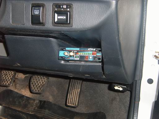

       switch auto atx-4 ติดในช่องพอดีครับ

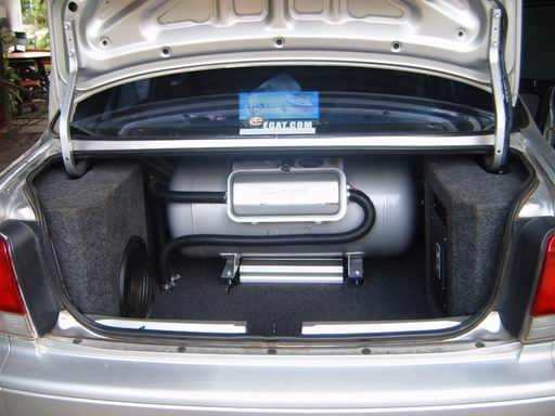

       ถัง 58 ล. ครับเดินท่อเรีบร้อย มีเข็มขัดรัดท่อพร้อมยางกันเล็กบาดท่อซีด้วยซิลิโคน (ที่เห็นวางใต้ถังคือ power amp. 4 ch ด้านซ้าย sub 10 นิ้ว ตู้ด้านขวา power amp 2 ch. ผมทำเอง)

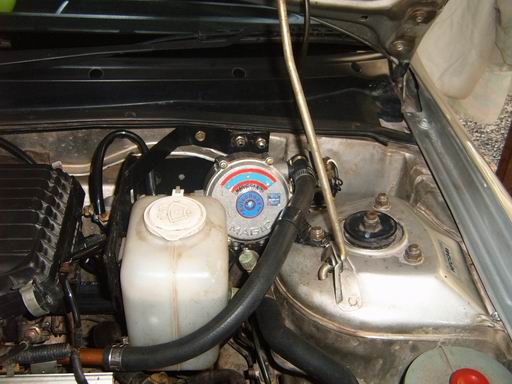

       ย้ายกระปุกน้ำฉีดกระจกทำที่ยึดใหม่แล้วเอาหม้อเมจิกไปติดแทน กรองแกสอยู่ด้านซ้ายกระปุกน้ำครับ(ต้องสังเกตุ)

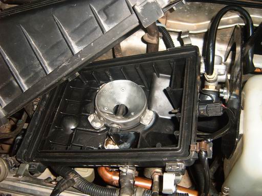

       มิกขนาด 30 มม. ปากเป็นกรวย ท่อจ่ายแกสหักฉากลงไปปล่อยในมิก (ผมเรียกมันว่า มิก Zn ver. 1.0 )เพราะ 30 มม. มันใหญ่ไป ความเร็วต้นมันอืดไปจึงทดลองตัดแผ่นสังกะสีมาทำเป็นกรวยให้รูมันเล็กลง เป็น 28 มม. ยึดด้วยรีเวส วิ่งดีขึ้นอาทิตย์หน้านัดกับอู่จะไปติดตัวใหม่ทำให้มันได้ 28 มม. จากอลูมิเนียมทั้งหมดเพื่อความสวยงาม อ้อท่อส่งแกสต้องเจาะหม้อกรองเข้าไปหามิกซีลด้วยซิลิโคนอย่างดี ทนร้อนได้

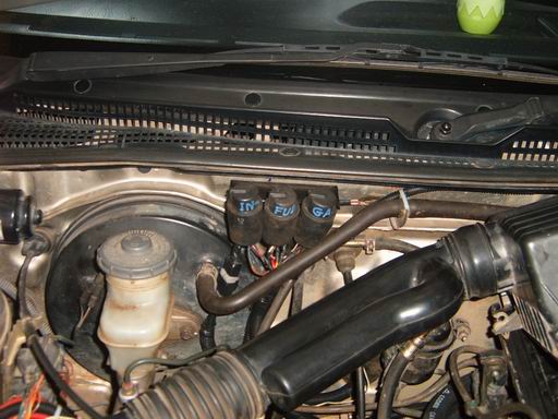

       ใช้ relay ยี่ห้อ bosh(contac ทนกระแสได้สูงดี) 3ตัว 1.ตัดหัวฉีด 2.ตัดปั้มน้ำมัน 3.ตัดแกส ท่าอื่นอาจใช้ก่องตัดหัวฉีดสำเร็จรูปก็ได้ ย้ำให้ตัดด้านไฟบวกนะครับ อย่าไปตัดด้านกล่องคอมพิวเต้อร์ เดียวคอมจะรวน (ถ้าใช้ relay เหมือนผม เพราะเท่ากับเอาสายมาต่อรวมกัน คอม มองไม่ห็น ความต้านทานของหัวฉีด )

ถามอีกอย่างนะครับ เวลาใส่กรองอากาศ มันชน MIX หรือเปล่าครับ

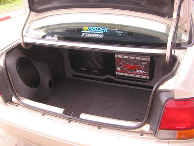

คุณ chch ชอบเครื่องเสียงเหมือนผมเลย ทำตู้กับแผงแอมป์เองเลยหรือครับเซียนไม่ใช่เล่นเลยครับ ของผมก็พึ่งไปปรึกษาร้านเครื่องเสียงมาว่าจะย้ายเครื่องเสียงยังไง (ในรูปยังไม่ได้ติดแก็สนะครับและตอนนี้ตรงพื้นก็ทำใหม่หมดแล้วเพื่อเอายางอะไหล่ออกง่าย) ผลว่า ทำแผงชาวค์ใหม่หมด,ทำครอบถัง,ตู้ใหม่ เป็นFiber อยู่ที่ 4,500 บาท

       ตอบ คุณนัท ปากมิกผมสูงจากฐานหม้อกรอง 1.5 cm และอยู่ต่ำกว่าไส้กรองส่วนที่ใกล้สุด 0.5 cm (ที่ใส่ไส้กรองมันเอียงลง) อีกอย่าง ส่วนล่างของ มิกกลึงให้พอดีสวมเข้าไปในท่อปีกผีเสื้อประมาณ 3 mm หมายเหตุ ไส้กรอง กับหัวเทียนผมเปลี่ยนครั้งสุดท้ายเกือบ 2 ปีแล้วไปติดแกสก็ยังใช้ของเดิม ๆ
ปล. ผมชอบตู้ sub. คุณสวยดี ว่าแต่คุณมีแบบมั้ยครับ

       แบบไม่มีครับเพราะให้ร้านจัดการให้ ถ้าติดแก๊สแล้วทำแผงหลังใหม่แล้วจะโพสให้ดูนะครับ คุณ chch
