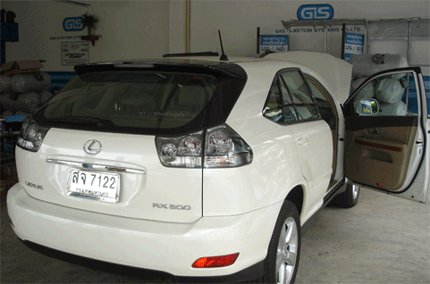

       ที่ศูนย์ยังไม่เคยติดตัวนี้นะค่ะ เคยติดแต่ Lexus RX 300 ถ้าสนใจติดต่อสอบถามหรือต้องการหาข้อมูลเพิ่มเติม โทร.มาที่ศูนย์บริการติดตั้งแก๊สติดรถยนต์ GIS 02-683-0977-9
 จาก GIS

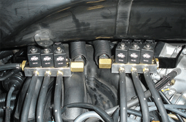

       ชุดติดตั้งหัวฉีด

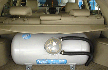

       ถังมัลติวาล์ว Linh
