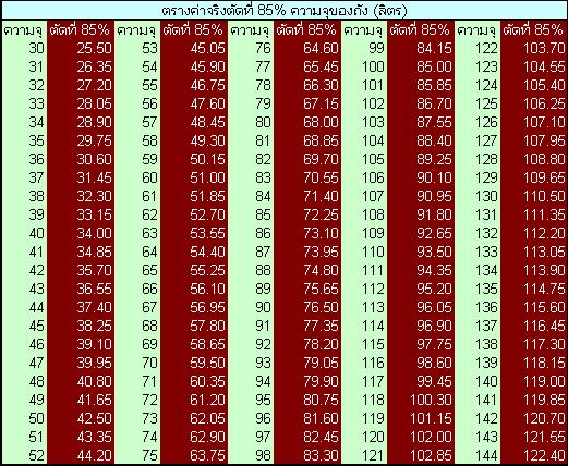

       พอดีพึ่งติดแก๊สมานะครับ งง ตรงที่มีเดย์วัดที่ 85% แถบสีแดงอยู่ ว่ามันจะตัด แต่ทำไมมันตัดที่ 80% ละครับ และถ้าเติมตรงขีดสีแดงเขียนไว้ว่า 85% นี่กี่ลิตรครับ ลืมบอกไปว่าถึง 58 ลิตรครับ แลถ้าเราเติมจนเลยขีด 85% ไปจนสุดเกย์นี่กี่ลิตร และมา งง ตรงที่มิเตอร์วัดแก๊สที่มีแถบสีแดง ส้ม และเขียว นับได้ 10 ขีด แก๊สหมดถึงทำไม เหลือขีดสีแดง 2 ขีด แบบนี้ไม่ชัวร์เลยต้องไปดูทีเข็มถังแก๊ส หรือไม่งั้นต้องไปดูที่ถังว่าแก๊สใกล้ หมด อยู่ทีขีดสีอะไร แต่อยากทราบหลัก ๆ ว่า ถ้าขีดไปที่ 85% ของถัง 58 ลิตร ถ้าเติมเท่านี้กี่ลิตร ครับ

       58 x (85/100)=49.3 L
แต่ผมว่าน่าจะได้ซัก 50 L เพราะรถผมเคติมจนตัดแล้วยังเติมได้อีกนิดหน่อย

       แจกตารางแก๊สครับ
