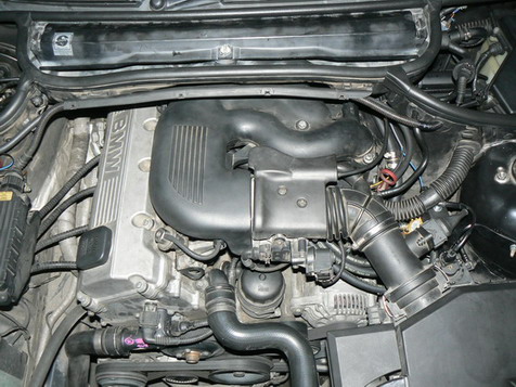

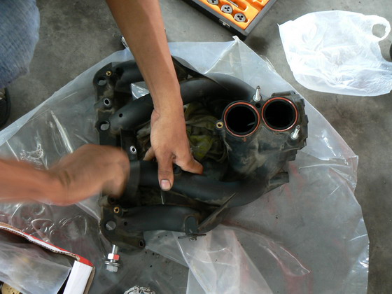

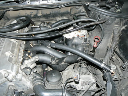

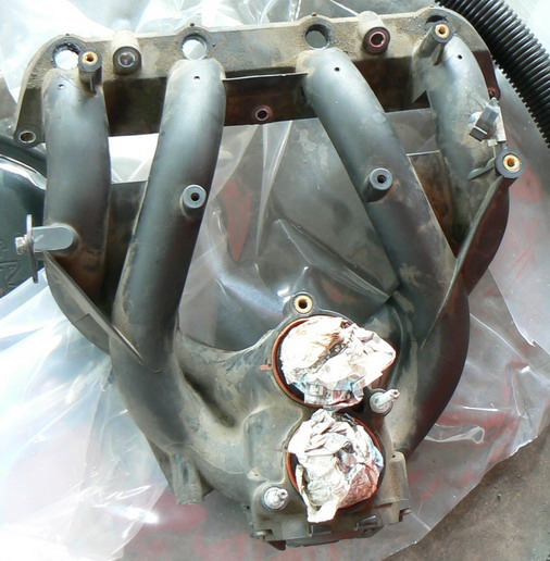

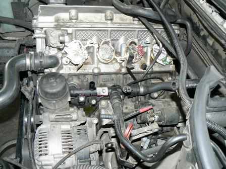

       ถอดท่อร่วมไอดีออกมาเพื่อฝังหัฉีด gas และหาตำแหน่งของสายต้ม

       เจาะ เจาะ
 จาก E46
 อาทิตย์, 9/7/2549
11:52
124.121.137.160
       ต๊าบ ๆ
 จาก E46
 อาทิตย์, 9/7/2549
11:56
124.121.137.160
       ได้ตำแหน่งสายต้ม + ประกอบท่อไอดี

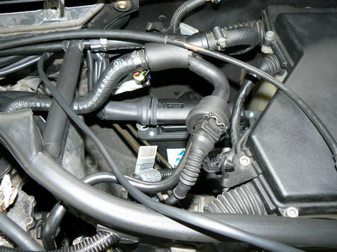

       ตำแหน่ง ECU แก๊ส

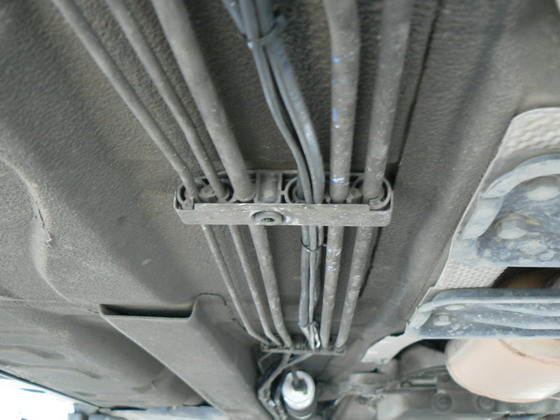

       ท่อแก๊สเดินตามท่อน้ำมัน โชคดีมีรูว่าง 1 รู เหมือนเตรียมไว้ให้เลยครับ

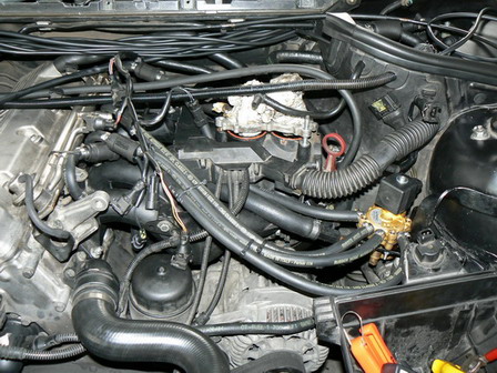

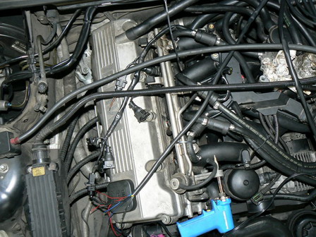

       wiring สาย หัวฉีด

       ประกอบเสร็จ ดู ไม่ออกเลยว่ามีแก๊ส

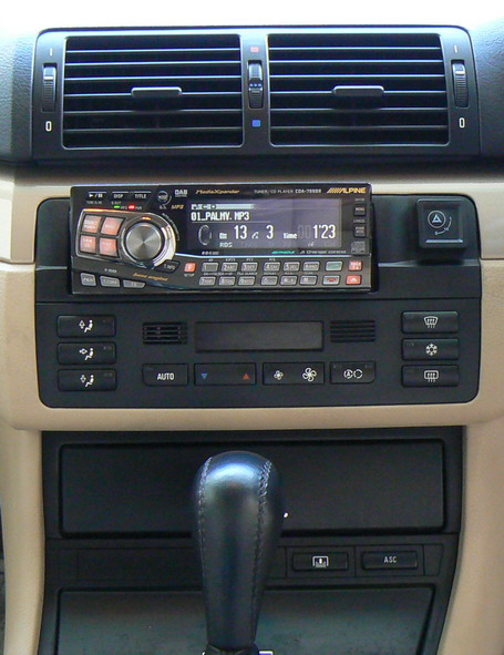

       ตำแหน่ง Switch

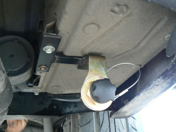

124.121.137.160

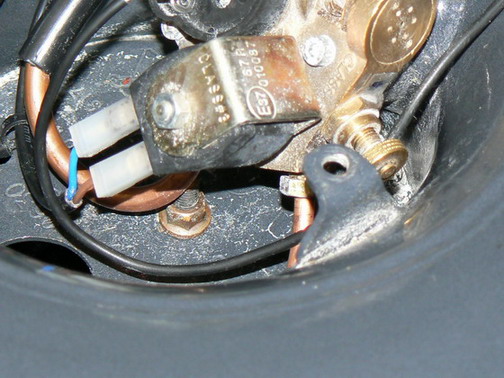

       หัวเติม

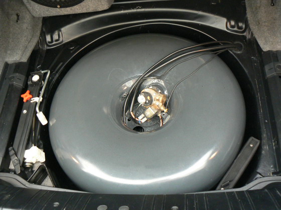

       ถังโดนัท 55L ของ Turky เดินสาย gas ขึ้นบน ลงรูเดิมที่รถมีอยู่แล้วขอย้ำว่าไม่มีการเจาะรถแม้แต่รูเดียว

       เห็นบอกว่าไม่ได้เจาะยึดถังแก็สแล้ววิ่งๆ ไปถังไม่โดดขึ้นๆ ลงๆ หรือครับหรือมีฝามากดยึดไว้ครับ

       ผมใช้น้อตยึดยางอะไหล่เดิม ยึดกับแผ่นกลางของถังโดนัท ด้านล่างถังรองด้วยยาง ขันน้อตแน่นไม่มีกระเด้งครับ เดี๋ยวจะถ่ายรูปมาให้อีกครับ

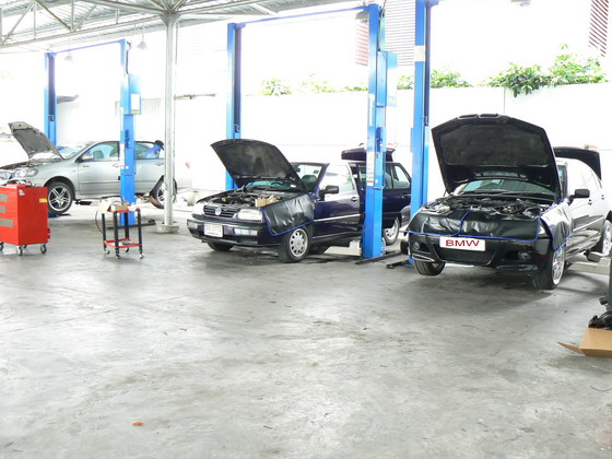

       บรรยากาศที่อู่มาตรฐาน โล่งดีครับ

       ภาพการยึดถังกับน๊อตยึดยางอะไหล่เดิมที่ตัดให้สั้นลงจะได้ไม่ชน valve

       เห็นภาพในคำตอบที่ 17 แล้วดีจังเลยครับ ของผมทำไม่ได้อะต้องเจาะยึด

       ติดที่ไหนครับ ค่าเสียหายเท่าไร นอกเรื่องนิดครับ วิทยุรุ่นอะไรครับสวยดี

Front Alpine 7998R

       ฐานหัวเตืมแก้ส แจ๋วมาก ดูแข็งแรงดีจัง

       ท่อทองแดงเค้าเข้าข้างล่างกันไม่ใช่หรือครับ อย่างนี้เวลารั่วที่วาลว์ ออกทางไหนครับ งง

       อู่นี้ยังทำการบ้านยังไม่พอครับ หรืออาจจะยังไม่เคยติดถังโดนัทนะครับแนะนำเจ้าของรถนำรถไปแก้ไขนะครับเหมือน คตท 23 ว่าไว้ว่าท่อทองแดงควรเจาะตัวถังรถด้านล่างแล้วควรร้อยท่อลงด้านล่างครับและมีฝาครอบไว้เวลาแก๊สรั่วจะได้ระบายออกนอกตัวถัง จะได้ไม่เกิดอันตรายแก๊สรั่วเข้ารถ
แนะนำเอารถกลับไปทำด่วนนะครับ

ที่อู่และผมทราบครับว่าที่ถูกต้องคือต้องเจาะรถให้ท่อแก๊สลงด้านล่าง
ที่ทำแบบนี้เพราะเป็นความต้องการของผมเองที่ไม่ต้องการเจาะรถครับ
ถ้ามีแก๊สรั่วกลิ่นทั่วรถแน่นอนครับ
