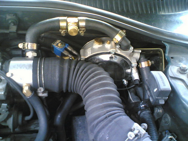

รายงานผลการติดตั้ง TOYOTA Corona 2.0 ครับ
จาก tong
เสาร์ที่ , 8/7/2549
เวลา : 21:58
124.121.7.217
อ่านแล้ว = 1855 ครั้ง
ใช้หม้อต้ม Lo gas ครับ ถ่ายมาแต่ห้องเครื่องนะครับ ช่วยดูหน่อยว่า ok มั้ยครับ

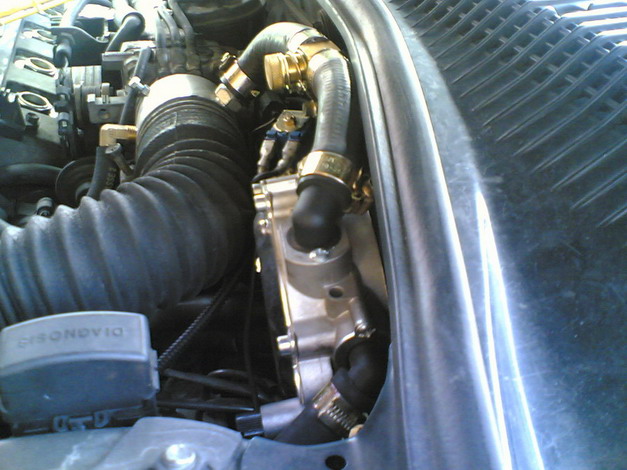

       ต่อครับ เป็นรูป มุมต่างๆ นะครับ

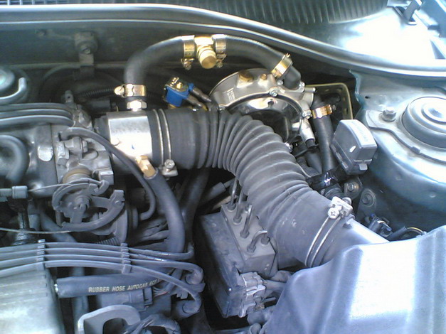

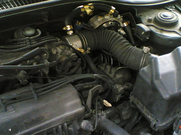

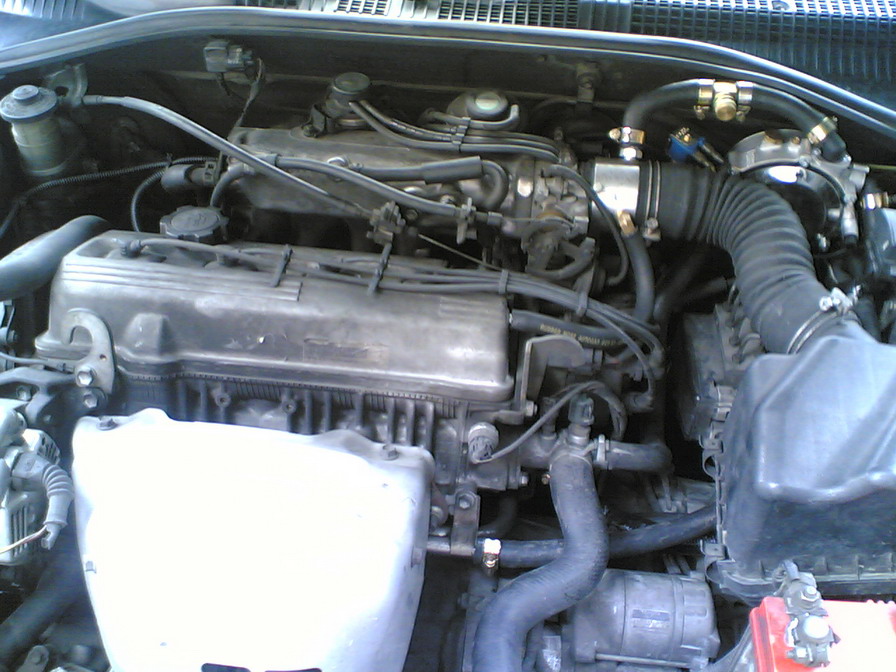

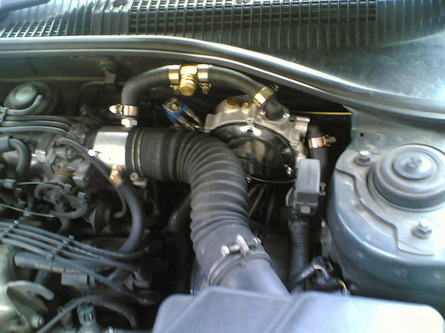

       ช่วยแสดงความเห็นด้วยจิ ครับ

       ขอถาม เซียน ทั้งหลายนะครับ ว่า ตำแหน่ง มิ๊กเซอร์ ตรงนี้ ดีมั้ยครับ หรือว่า ย้าย ไปอยู่ติดกับกรองอากาศ ดีกว่ามั้ยครับ
ตอนนี้วิ่ง หนืดๆๆ ตันที่ ความเร็วที่ 120 ครับ วิ่งไม่ค่อยออกครับ
เครื่องยนต์เหมือน ลำลัก เวลาวิ่งประมาณความเร็วคงที่ 1500-1800 รอบ ความเร็วขณะนั้น ~60 กม/ชม. ครับ
รบกวนผู้รู้ด้วยครับ

       ผมไม่ใช่เซียน..แต่ขอตอบ ว่า ย้ายไปอยู่ตูดกรองเลยครับ ดีกว่าเดิมแน่นอน ขอยืนยัน
 จาก 123
 จันทร์, 10/7/2549
10:26
202.8.86.101
       แล้ว ขนาด มิ๊กเชอร์ ควรเป็นเท่าไร ครับ ....
 จาก น้าเหลิม (TAC#162)
 จันทร์, 10/7/2549
10:38
124.121.136.219
       มิกก็ใช้ ตัวเดิมที่ติดอยู่นี่แหละจะได้ไม่ต้องเปลืองตัง เพียงแต่ต้องจูนใหม่ให้เข้ากันได้ดีกับหม้อ และเครื่องยนต์เท่านั้น...หรือถ้าไม่ชอบตัวเก่าจริงๆก็ เล่นของใหม่ เริ่มจากขนาด 26 มม.ก่อน ปลายวิ่งไม่ออกค่อยขยายทีละ 1 มม.....
 จันทร์, 10/7/2549
10:49
221.128.82.114
       ตามความเห็นน้าเหลิมครับ อุปกรณ์เท่าที่ดูไม่มีอะไรมากมายครับ
1.หาท่อเหล็กเป็นอะแด๊ปเตอร์เสียบเข้ากับ ปากมิกเซอร์ แถบที่สวมกับ ลิ้นเร่งครับ (หาขนาดพอเหมาะ แล้วไปกลึงปากด้านในของมิกเซอร์ให้สวมกันได้แบบพอดีๆ)
2.สายรัด เพิ่มอีก 2 เส้น
3.ท่อน้ำร้อน ดีไซน์ตาม ทางเดิน จาก หม้อต้มมายังมิก
4.ท่อยางอีกเส้น ต่อจาก กรอง มายัง มิกเซอร์
ผมว่าไม่ถึง 500 บาทหรอก
