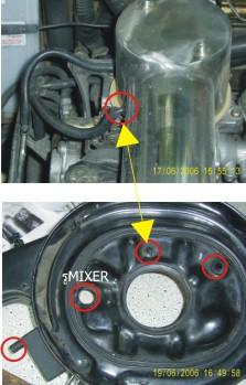

ผู้รู้ครับ ช่วยให้ความกระจ่าง กับการอยากรู้ของเครื่องคาร์บู มีสายหนึ่งต้องต่อหรือไม่

       ผมกำลังคิดย้ายมิกซ์ แล้วดูของพี่ขาว กับพี่คงคา 3 D เลยอยากรู้ว่ามันมีสายดูดอากาศอยู่เส้นหนึ่งไม่ทราบว่าควรจะต้องต่อหรือเปล่า
รูปจากพี่คงคา 3 D

       เป็นสายต่อจากเครื่องครับ เหมือนเอาไงน้ำมันเครื่องเข้ามาน่ะครับ ผมไม่ได้ต่อมาเป็นปีแล้วก่อนติดแก๊สอีก เอากรองเปลือยลูกเล็กใส่แทนครับสวยดี ไว้จะถ่ายรูปมาให้ดูครับ

       ไอน้ำมันเครื่องครับ สมควรจะต่อครับ ไม่ยุ่งยากอะไรครับ
