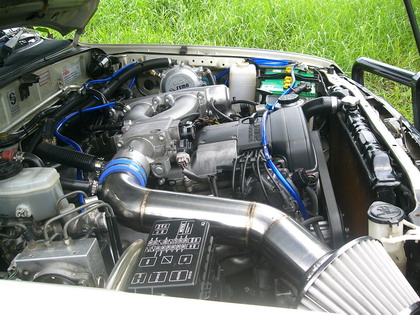

 จาก DIT
 อังคาร, 11/7/2549
23:50
124.120.135.106
       ของผมเครื่อง1J-GEในSPORTRIDERติดตั้งมาใหม่แบบFIX MIXกินโลละ1.8บาทที่9.40บาท/ลิตรพอจูนให้บางลงเหลือ1.7บาท/กม ก็เกิดอาการสะดุดและเกิดอาการBACK FIREบ้างบางครั้ง เท่าที่วิเคราะห์ปัญหาเองเนื่องจากส่วนผสมบางและการจุดระเบิดของหัวเทียนไม่ดีเพราะมีอาการสะดุดทั้งGASและน้ำมันจึงไปสั่งหัวเทียนBOSCH 2เขี้ยว แพลททินั่มพร้อมกับเดินสายGROUND WIRE เอง และทำการจูนGASใหม่ในส่วนผสมที่บางลงและแรงไม่ตกมากตอนนี้อัตราการกินอยู่ที่1.40บาท(ที่9.40บาท/ลิตร)ในเมืองครับยังไม่ได้ลองทางไกลและอาการสะดุดแล้วก็BACK FIREบ้างบางครั้งหายเป็นปลิดทิ้งครับ
ไม่ทราบใครมีวิธีอื่นแนะนำบ้างครับเท่าที่วิเคราะห์อาจไม่รอบคอบ
