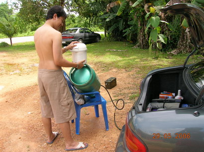

 จาก นัน SR-20DE
 เสาร์, 8/7/2549
01:05
61.47.100.73
 จาก นิด แก๊สซี่ (Tac#170)
 เสาร์, 8/7/2549
01:24
58.136.68.41
       ทำเป็นฮานะพี่นัน SR...
แหม!! ไม่มีใครเค้ารู้หรอกน่า...ว่านายแบบในภาพนั้นอ่ะเป็นพี่นัน SR-20DE เอ๊งงงงงง....
(โอ้วววว์ แผ่นหลังขาวเนียนเชียวน๊า....อิอิ)
