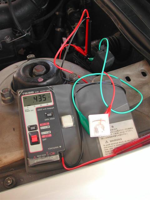

       เจอกระทู้นี้ พอดีไปซื้อ VU meter ตัวเล็กๆมาตัว 80บาทจาก อมร พอดีที่บ้านมีVR อยู่ตัว ก็เอามาต่อดู จากรูป stoich รถผมมันอยู่ที่ 0.435 V ก็เลยปรับ ให้เข็มมันชี้ที่ 0 โดยการปรับ VR

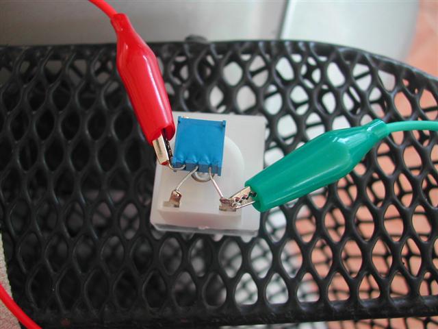

       บัดกรี pot ติดข้างหลัง VU

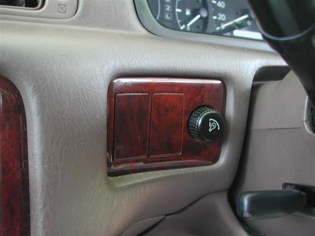

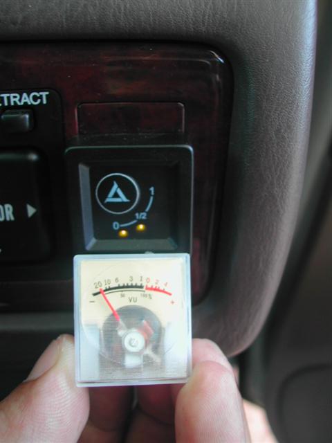

       VU ก็จะเอาไปติดแทน auto swith มันตัวเล็กๆพอดีช่อง
 จาก YJ:-D
 อาทิตย์, 9/7/2549
15:19
203.114.112.185
       ย้าย auto swith มาไว้ทางนี้แทน ทำเสร็จแล้วแต่ไม่ได้ถ่ายไว้

       การต่อแบบนี้ไม่มีผลต่อ แรงดันจาก O2 เนื่องจาก impledance ของ VU ก็ 670 โอหม์ Vmax = 0.35V แล้วใช้ pot 5K ต่อแบบ voltage divider แรงดันของO2 จึงไม่ drop ไปครับ ทดสอบอีกครั้งโดยใช้ DMM วัดดูก่อนและหลังต่อ VU แล้วครับ

       เดี๋ยวจะเปลี่ยน สเกลหน้าปัดVU ใหม่ เอาของเดิมมันนั่นแหละครับ แต่กลับหน้าเอา เดี๋ยวทำเสร็จแล้วจะเอารูปมาให้ดู ตอนนี้ดูแบบนี้ไปก่อน เป็นยังไงแล้วจะเอามาให้ดูอีกครับ
