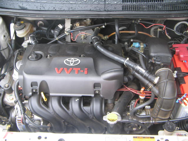

       ตอนนี้จะติดตั้งแก๊สนะคับแต่มีอู่ที่เลือกในใจอยู่2อู่นะคับแต่แตกต่างกันตรงที่จะเปลียนท่อไอดีเป็นท่อสแตนเลสอู่แรกไม่เปลียนท่อ15000อู่ที่สองเปลียนท่อ18500 อยากจะถามเพือนๆที่ติดมาแล้วว่ามีความแตกต่างกันยังงัยบ้างคับขอบคุณล่วงหน้าคับ

       ไม่ต้องเปลี่ยนท่อไอดี ของติดรถใช้ได้ทันทีเลย

       แนะนำเปลี่ยนท่อไอดีครับ

       ไม่ต้องเปลื่ยนก็ได้นะ รถผมใช้งานมาปีกว่าแล้ว ไม่มีปัญหา

       ผมใช้มาจะร่วม 60,000 โลแล้วครับ ยังไม่มีปัญหาเลย ถ้ากลัวมัน แบ๊ค ก็ใส่ สเต็ปปิ้ง คอนโทรลเข้าไปด้วยก็จึ๋งแล้วครับ

       ท่อไอดีที่ว่านี้ รุ่นวีออสที่ผมจะติดช่างบอกว่ามันเป็นพลาสติก ต้องเปลี่ยนใหม่เหมือนกัน ผมยังไม่มีความรู้เลย เข้ามาหาอ่าน ๆ อยู่นี่แหละครับ

       ถ้ามีการปรับจูนแก๊สให้มีความเหมาะสม ก็จะไม่เกิดปัญหา ที่ช่างแนะนำให้เปลี่ยนท่อไอดี ส่วนใหญ่ก็เพื่อเป็นการป้องกันมากกว่าครับ ยินดีให้คำปรึกษาครับ

       ไม่ได้เปลี่ยนครับ เปลี่ยนแล้วไม่ได้สูตรท่อไอดีเดิม ถ้าจูนดีไม่น่ามีปัญหา
