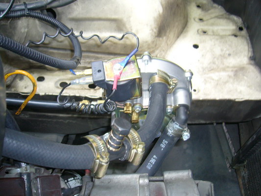

       ผมอยากรู้วิธีจูน หม้อต้มแก๊สสปริ้นครับ ของผมมันกินแก๊สมากครับประมาณ 5 กม/ลิตร ครับ
ขอผู้รู้ช่วยแนะวิธีจูนหม้อต้มด้วยครับ ขอบคุณครับ

       จากรูป ...สกรูทองเหลือง ตัวบน Idle ..ส่วน ตัวล่างปรับ Sent. ครับ
อาการกินแก๊ส..ลองปรับวาล์วกลางท่อลดลง(ตามเข็ม) ทีละ 90 องศาแล้วดูว่าวิ่งอืดหรือเปล่า
ถ้าวิ่งไม่อืดก็ปรับลอดลงอีก แต่..ถ้าอืดก็หยุด หรือปรับกลับตำแหน่งเดิม

       ผมก็ใช้Sprintgas เหมือนกันไม่รู้วิธีปรับแต่ง วิ่งแล้วอืดมาก หน้าปัดเข็มไม่ขึ้นเอาเลย เข็มรอบขึ้นแต่ไม่วิ่ง ได้ประมาณ 60 ก็ตื้อแล้วทำไงดี ให้ร้านปรับเขาก็ปรับไปงันๆ ไม่รู้เรื่อง BMW เท่าไรกลัวพังแล้วเราต้องรับผิดชอบเองทั้งนั้น ไม่เคยเห็นช่างคนใหนรับผิดชอบสิ่งเขาทำ ก่อนติดก็รับผิดชอบอุปกรณ์ทุกอย่าง พอได้เงินแล้วก็ไม่สน จึงอยากรู้วิธีปรับที่ถูกต้อง ผมว่าค่อยปรับไปเรื่อยๆก็จะเข้าที่เองครับ
