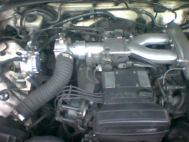

       หวัดดีครับ พอดีติดแก๊ส แบบ Variable มาแล้วรู้สึกว่ามันยังกินมากอยู่ ประมาณ 1กม./1.80 บาท อ่ะครับ
ไม่ทราบว่า จะสามารถจูนหรือปรับ ให้มันกินถูกลงได้บ้าง ครับ

       รถอะไรเหรอครับ

       ในเมืองหรือนอกเมืองครับ
ถ้าในเมือง ok นอก เมืองกินครับ
ทำ พีคจูนนิ่งได้ครับ ที่ตัวหกเหลี่ยม ครับ หมุนทาง L บาง R หนาครับ
