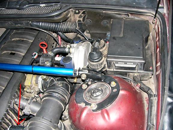

รอบถึง 3000 จะเร่งไม่ขึ้นสักพักก็เร่งได้ต่อ ไม่ทราบเพราะอะไรครับ
จาก RedHawk
ศุกร์ที่ , 7/7/2549
เวลา : 09:58
202.183.197.135
อ่านแล้ว = 852 ครั้ง
       ติดแบบ fix + Lambda
 จาก red hawk
 ศุกร์, 7/7/2549
10:01
202.183.197.135
       Mode น้ำมันเร่งไม่ขึ้น เดินเบาไม่เรียบ (เป็นๆหายๆ) ไม่รู้เพราะอะไรครับ

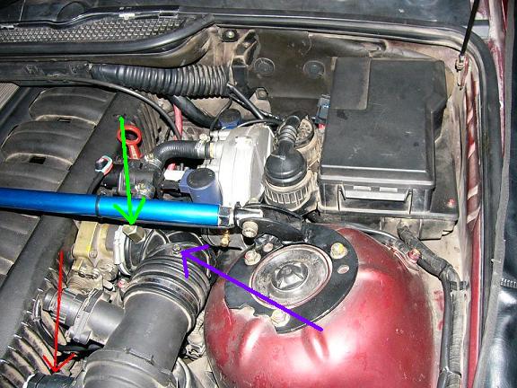

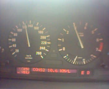

       ดูจากรูปแล้วเป็นเครื่อง M50 ใช่ไหมครับ ถ้าใช่ ติดระบบ Lambda ด้วย ใช้ Mixer เริ่มต้นที่ 35mm. ขึ้นไปครับ แล้วลองไล่เป็น 37mm. และ 40mm. ถ้าหม้อต้มแรงมากๆ เล่น 42mm. ดูครับ แล้วจะรู้ว่าแตกต่างกันทั้งหมด แต่ไม่ได้กินแก๊สต่างกันเท่าไหร่ แต่ต่างกันที่อัตราเร่งและความเร็วปลายครับ เน้นย้ำว่า หม้อต้มต้องจ่ายแก๊สได้ทันนะครับ เล่นรุ่นพวก Super ของตระกูลต่างๆ ครับ แต่ของผมลงตัวที่ 40mm. กับความเร็วปลายแถว 210 อัตราเดินทางไกลที่ 120 เฉลี่ยอยูที่ 10.6KM/L แสดงผลโดย OBC รับรองไม่มีมั่วครับ Happay สุดๆครับ ชั่วโมงนี้
 จาก red hawk
 พฤหัสบดี, 13/7/2549
14:31
202.183.197.135
       ตอนแรกช่างติด mixer ให้ตรงหลัง airmass (ศรสีม่วง) แล้วย้ายไป หน้าลิ้นปีกผีเสื้อ (ศรสีเขียว ปัจจุบันอยู่ตรงนี้) ไม่ทราบว่าที่ถูกต้องควรจะอยู่ตรงไหนครับ
กำลังจะไปเพิ่มขนาด mix เป็น 40 มม จาก 30 แล้วจะมารายงานผลครับ
