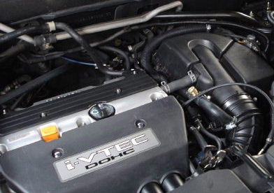

       พี่ๆ มีรูป การตัดหัวฉีดของ CRV 03 ไหมครับ ตอนติดตั้ง ร้านไม่ได้ตัดให้ ติดมาปีกว่าแล้ว อยากจะลองตัดเอง เห็นว่า ไม่ยาก หลายคน ตัดเอง มีความรู้ไฟฟ้า และ รถ พอสมควร แต่มีบางคนว่า ของ CRV ตัดแบบสาย coomon ไม่ได้

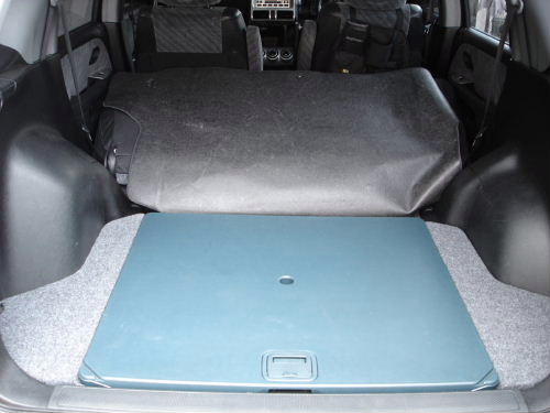

ช่วยแนะนำหน่อยครับ บางครั้ง มีอาการแปลกๆ กระตุกจะดับ ของท่านใดมีอาการอย่างไรกันบ้าง และกินแก๊สกี่โลลิตร ใช้มิกฝังหรือไม่ฝัง ขนาดรูใน ของใครได้ความรู้สึกที่ดี และเาโต๊ะปิ๊กนิค ออกได้ไหม ขอบคุณชาวแก๊สมากครับ

       ผมใช้ Mix ธรรมดาฝังเข้าไปเลยคับ รู Mix 28m.
ขับทางไกล 400 Km. เติมแก๊ซประมาณ 450 บาท

       ฝังตรงนั้น มันไม่ติดเซนเซ่อร์หรือ เห็นมี sensor อยู่ 1 ตัว ตรงนั้นครับ และเอาโต๊ะปิ๊กนิค ออกได้ไหม ขอบคุณมากครับ มีปัญหาอะไรบ้างไหมครับ เช่น เบาดับ ออกตัวกระตุก เร่งแรงๆปล่อยคันเร่งดับ ปัญหายอดฮิต

       มันจะอยู่หลัง sensor คับ จากที่ถามช่างที่ติดแก๊ซ แก่บอกว่าเป็น sensor วันอุณหภูมิอากาศ
อันนี้ก็ไม่ทราบว่าจริงไหมนะคับ เพราะยังไม่เคยไปถามช่างที่ศูนย์อะคับ
ผมใช้ถังโดนัดคับ เสริมไม้ขึ้นมาให้ว่างโต๊ะได้
ปัญหาที่ว่ามา มันขึ้นอยู่กับการจูนแก๊ซคับ ถ้าติดตั้งมาถูกต้อง ระบบไฟถูก ไม่มีปัญหาแน่นอนคับ
ส่วนมากเวลาอู่จูนมาให้มันก็ยากอะคับที่จะลงตัวภายในครั้งเดียว ผมก็ศึกษาวิธีการจูนเอง มีไขขวงอันเดียวก็แก้ได้แล้วคับ
