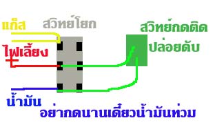

       รถของผม คาบูเหมือนกัน สตาร์ทแก๊สทุกวัน ติดง่ายดีครับ น้ำมันก็ใช้อาทิตย์ละครั้ง ตอนสลับน้ำมันเป็นแก๊สก็ต้องสับสวิทย์ไว้ตรงกลางก่อนพอรถเริ่มวูบก็สับเป็นแก๊ส ส่วนการสลับแก๊สเป็นน้ำมันผมใช้วิธีการของใครในบอร์ดนี้ละครับจำไม่ได้ เพิ่มสวิชท์กดติดปล่อยดับอีกตัวเพื่อกดเรียกน้ำมันมาก่อน เช่นเดียวกันพอรถเริ่มวูบก็สับสวิทย์โยกเป็นน้ำมันได้เลย ส่วนตอนสตาร์ทแก๊สตอนบิดกุญแจอย่าเพิ่งสตาร์เลยนะครับควรรอสัก 2 วินาทีหรือนับ 1001 1002 แล้วสตาร์ทก็จะติดง่ายๆเลยครับ (อย่ารอนานมากครับเดี๋ยวแก๊สท่วม 555)

       นี่ครับ วงจรกดเรียกน้ำมันสำหรับรถคาบูเรเตอร์ ของคุณเตอร์ครับ

       คุณกร ผมดู วงจรยัง งงๆ อยู่เลยคัรบ ขอละเอียดๆๆ กว่านี้ด้วยคัรบ อ๋อ คุณกร ผมถามอีกเรื่องครับ รถคุณกร ติดปั๊มติ๊กหรือเปล่า แล้ว ก็ ปั๊มน้ำมัน ตรงเครื่องยนต์น่ะ คุณกร เคยเช็คว่ามันรั่วไหมคับ ของผม รั่วน่ะ.. เคยอ่านในนี้ว่า มีวงจร(ทางกล)สำหรับการเดินท่อน้ำมันน่ะ ไม่ทราบว่าตรงนี้ คุณกร ต่ออย่างไรครับ

1.สวิทช์โยกน้ำมัน-แก๊สมันจะมี 2 ด้าน ด้านละ 3 ขา ต่อขากลางด้านที่เป็นไฟ 12 โวลท์ กับขาที่ต่อกับโซลินอยด์ตัดน้ำมัน ครับ
2.รถผมเป็นปั๊มเอซีครับ คิดจะไปติดปั๊มติ๊ก แต่คงแก้ปัญหาการสลับน้ำมัน-แก๊สไม่ได้ เนื่องจากข้อจำกัดของรถคาบูฯ(พอสลับแก๊สเป็นน้ำมันรถดับเนื่องจากแก๊สถูกตัด น้ำมันก็ขึ้นไม่ทัน พอสลับน้ำมันเป็นแก๊ส ก็ต้องรอน้ำมันในคาบูฯให้หมดถึงจะสลับแก๊สได้) ผมคิดว่ารถคาบูฯเพิ่มสวิทช์เรียกน้ำมันดีกว่าครับ
3.ปั๊มน้ำมันไม่รั่วครับ แล้วก็ไม่ทราบว่าช่างต่อยังไงด้วยครับ
