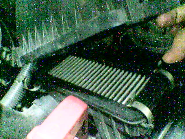

       ตอนติดแก๊สใหม่ๆ วิ่งไปพอเบรกชลอหรือหยุดรถ เบาดับบ่อยๆ
แต่หลังจากเปลี่ยน กรองอากาศแบบในรูป วิ่งมาหลายเดือนแล้วไม่ดับเลย
ซื้อมา 1000 บาท อายุการใช้งาน 500000 กม

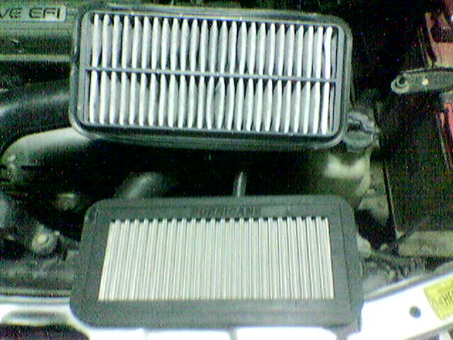

       ของเดิมอันบน เบาดับบ่อยๆ
เปลี่ยนใหม่อันล่าง เบาแบบกระทันหันก็ไม่เป็นไร

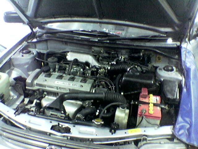

       TOYOTA SULUNA ครับ ประหยัดดีจัง ใครใช้รุ่นนี้รีบติดเลย
ติดง่าย ปัญหาน้อย ติดแบบ Fix Mixzer วิ่ง 140 ~ 160 สบาย เพราะวิ่งได้แค่นี้
ไม่แตกต่างจากน้ำมัน 15000 ~ 18000 บาท

       ไส้กรองอากาศแบบใหม่นี้ตัวไส้กรองเป็นกระดาษหรือเป็นอะไรครับ หาซื้อได้ที่ไหน AE 92 4 AFE ใช้ได้รึเปล่าครับ

       งี้มันก็เหมือน กรองเปลือย อ่ะสิครับ แค่มีกล่องครอบ
 จาก BallyGTR
 ศุกร์, 7/7/2549
09:23
202.28.24.130
       ดีกว่า เพราะมีกรองครอบ กันน้ำกับฝุ่น ความร้อน แถมยังมีท่อดูดอากาศเย็นๆ อีก ดีกว่ากรองเปลือยตั้งเยอะอะ อยากใสมั่งแต่ไม่มีรุ่นที่เราใช้อะ เซ็งง่ะ

       แล้วเวลาแบ๊คไฟร์ ทำไงครับ มันเป็นเหล็กหรือเปล่า อาจจะเสียหายกับระบบเครื่องยนต์มากน่ะครับ ถ้าเกิดแบ๊ค

มันเป็นเส้นใยสแตนเลสครับ ไม่เป็นสนิม อากาศไหลผ่านได้เรียบ
แข๊งแรงกว่าเหล็กเยอะ
ไม่กลัวแบคไฟร์
ผมก็ใช้ แต่เป็นกรองเปลือย

       อยากให้รองนำแป้งเด็กลองเทใส่แล้วลองเคาะๆดูเองแล้วท่านทั้งหลายจะรู้คำตอบเองว่ามันเป็นอย่างไร เพราะบ้างครั้งสิ่งที่เห็นอาจมิได้เป็นอย่างที่คิด
 จาก Ko_City
 ศุกร์, 7/7/2549
20:34
202.142.200.252
       แค่แป้งเด็ก ลองเอาขี้ฝุ่นเลย
จากเครื่องดูดฝุ่นก็ได้ แยอะดี
ลองเทลงบนกรองเลส
แล้วคอยดูว่ามีอะไรร่วงลงมาบ้าง
จะได้รับคำตอบ ว่า ขี้ฝุ่นเข้าเพียบ

       "เรื่องขี้ผง" ในหนึ่งนาทีเครื่องในหมุนในรอบเดินเบาอย่างต่ำสูงประมาณ750RPMหรือรอบต่อนาที จะได้เท่ากับว่าผงที่หลุดเข้าไปโดนลูกสูบนำผงนั้นไปขัดกับผิวกระบอกสูบ750ครั้งต่อนาที และผมเชื่อว่าหลายๆท่านคงแค่ได้ยินคำว่า น้ำ...ลงหินทุกวัน หินมันยัง....

       เท่าที่เคยใช้กรองเปลือยกรองโป๊มา มันต้องมีน้ำมันเครือบไว้ด้วยนี่ครับ เวลาล้างก้อมีน้ำยาล้างครับ ถ้าใสน้ำมันแล้ว แป้งก้อแป้งเถอะครับ แต่ต้องถอดล้างบ่อยๆ เสียเวลา แถมกับเกียร์ออโต้ มันโล่งไป ต้นหาย ปลายไหลครับ
แต่อันนี้ใส่แทนกลองเดิมก้อน่าสนเหมือนกันน๊ะครับ ไปดูดอากาศจากบริเวณที่ท่อเดิมทำไว้ ได้อากาศเย็นๆหน่อย แถมโล่งกว่าแตนๆ นิดหน่อยเอง ฮือม์
น่าสน
 จาก มะดัน
 เสาร์, 8/7/2549
03:39
203.118.75.1
       พˆนน้ำมัน จับฝุƒนได‰บ‰าง แตˆที่สำคัญ น้ำมัน มันจะไมˆคอยจับกะสแตนเลสนะซิโดนแรงดูด น้ำมันก็ไหลย‰อนเข‰าห‰องเครื่องหมด ถ‰าอยากได‰โลˆง และถอดล‰างได‰ กรองผ‰าดีกวˆานะครับ แตˆแพงหนˆอย แบบใสˆแทนของเดิมเหมือนกัน ประมาณ 2000.- เอ็นแอ็นดŒเค รึเคแอนดŒเอ็นเนี้ยอˆะ
