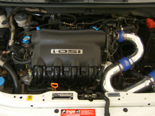

       ผมติดเป็นระบบหัวฉีดครับ...ขับเหมือนน้ำมันทุกประการอู่ฝีมือดีครับ ค่าใช้จ่ายต่อกิโลเมตรประมาณ 80 สตางค์ ความเร็วปลายเท่าน้ำมันครับประมาณ 170 กม. (แมกซ์ 17" ยาง 45 ซีรีส์) ภายในห้องเครื่องเรียบร้อยดีถ้าไม่สังเกตอาจไม่ทราบว่าติดแก๊สครับ ติดตั้งถังขนาด 48 ลิตร วิ่งได้เกือบ 500.- กม. ครับ ที่สำคัญขับสนุก คลิกออนขึ้นไวดี

       ค่าติดตั้ง 40,000.- ครับ ชื่อร้านจำมะได้ครับ อิ อิ สาขา 2 ตั้งอยู่บนถนนติวานนท์ขาออก อยู่ก่อนถึงแยกเข้าซอยสามัคคี 50 เมตรเจ้าของเดียวกับปั๊ม ปตท. บางใหญ่ (มีทั้งน้ำมัน & แก๊สบริการ) สาขา 1 อยู่บางบอนครับ เบอร์โทร. (สาขา 2) 02 951 1614 ลองโทรไปคุยดูนะครับ
