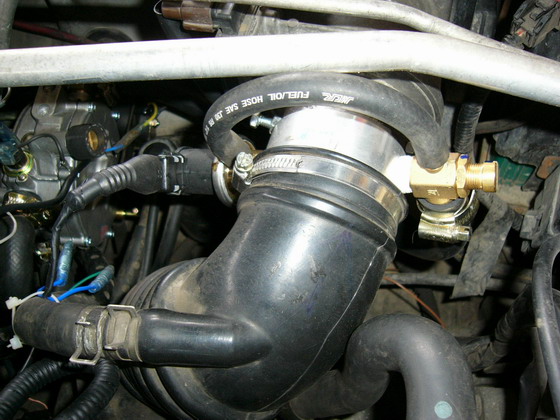

       อยากทราบอัตราการสิ้นเปลืองแก๊สครับ ผมใช้วาริอัตราสิ้นเปลืองอยู่ที่ 1.7บาท/กม. เปลืองไหมครับ

       ในเมืองก็ประมาณ 1.5 - 1.8 บาท/กม. ว่าแต่ lamda โชว์มั้ยครับ

       อืมมม ติดวาริเหมือนกัน กินแก๊สก็ประมาณ 1.5 -1.8 แหละครับ

       ก็โชว์เหมือนกันแหละครับ แต่ก็ต้องปรับจูนเอาเองเรื่อยๆอ่ะครับ ดีใจอ่ะครับมีเพื่อนติดที่อู่เดียวกันแล้ว

       คุณ 940 รถคุณเค้าตัดติ๊กให้ด้วยรึป่าวครับ ของผมเค้ามะได้ตัดให้อ่ะนะ กำลังดูอยู่ว่าน้ำมันจะหายรึป่าวอ่ะครับ ยังห่วงรถคุณ arnut อยู่อีกคัน (740 เครื่องเจ) ติดวาริเหมือนกัน ยังบ่นว่าปํญหายังไม่จบอยู่เลยครับ

       ไม่ตัดเหมือนกันครับ มันก็ทำงานอยู่ตลอดครับ แต่ว่าน้ำมันก็ไม่หายนี่ครับ ก็มันมีวาล์วระบายกลับถังนี่ครับ

       สำหรับเครื่อง J vvti ต้อง เช็คระบบ ไฟครับ เป็นคอยล์แยก เป็นหัว ๆ ถ้าไม่ดีเกิด back fire ได้ครับ

       ติดมาเหมือนกันครับ FBM HANA ชุดเล็ก
ของผมก็ประมาณ 1.3บ/กม (เติม 9.6บ/กม) อยากปรับมาน้อยกว่านี้แต่กล้ว Backfire
มีข้อแนะนำมั๊ยครับพี่สกล !

       คุณ sw686 คำตอบที่ 4
ผมก็เคยอ่านเจอกระทู้ของคุณ arnut ในวอลโว่คลับ แต่ไม่ได้บอกว่าติดที่ร้านไหนมา เป็นวาริ ปัญหาของ คุณ arnut ไม่ใช่อยู่ที่ วาริ หรอกครับ อยู่ที่ ช่างไม่ได้ต่อแว็คคั่ม เข้าหม้อวาริ กับไม่ได้เช็คว่ามีสายแวคคั่มแอร์อีกเส้นที่ลอยเอาไว้ น่าจะเป็นสาเหตุที่มำให้แบ็ค แล้วก็ช่างไม่ได้ตัดปั๊มติ๊กให้จริงๆ แต่ไม่ทราบว่าที่ไหนติดให้ครับ แต่เห็นบอกว่าช่างที่นั่น ดีครับ เพียงแต่ไม่ชำนาญ vvti เท่านั้นเอง
