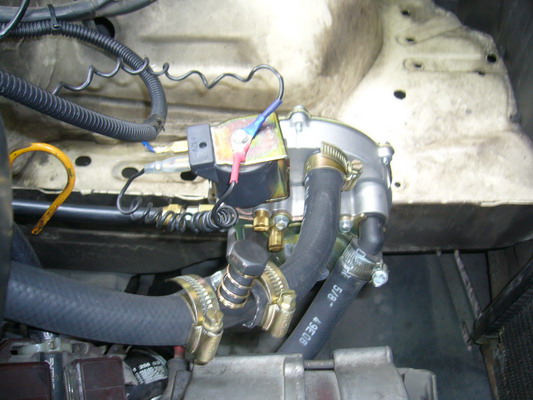

       ผมอยากรู้วิธีจูน หม้อต้มแก๊สสปริ้นครับ ของผมมันกินแก๊สมากครับประมาณ 5 กม/ลิตร ครับ
ขอผู้รู้ช่วยแนะวิธีจูนหม้อต้มด้วยครับ ขอบคุณครับ

       ดีใจจริงๆ พบเพื่อนแย้วใช้เหมือนกันเลย ไม่รู้ว่าปัจจุบันไปแก้ไขได้แล้วหรือยัง แต่พอดีวันนี้เข้ามาเจอ ขอแนะนำให้ปรับจูนใหม่ จากรูปลองปรับลดเพาเวอร์วาล์วลงมาผมว่ามันถูกปรับมากไป
ลองปรับเข้าสุด( หมายถึงปรับให้มันลงต่ำที่สุดแล้วปรับออก 3 รอบ ) ส่วน SEN ปรับตามเข็มนาฬิกาเข้าจนสุด คือปุ่มที่หม้อต้มที่อยู่ด้านบนสำหรับปรับเดินเบา ส่วน IDEL ปรับตามเข็มนาฬิกาเข้าจนสุด ปุ่มที่อยู่ด้านล่างของหม้อต้อมสำหรับปรับจ่ายแก๊สตอนใช้งาน ขอเรียกว่าล้างหน้าไก่

       เมื่อเพื่อนมาแล้วก็เริ่มเลย ปรับ SEN ปุ่มทองเหลืองที่ตัวเล็กที่อยู่ใต้โซลินอยล์ ให้ปรับออกทวนเข็มนาฬิกา 3 รอบ เพื่อตั้งรอบเดินเบารอ
แล้วปรับตัว IDEL ปุ่มทองเหลือที่อยู่ใต้ปุ่ม SEN ตัวจะใหญ่กว่า SEN ให้ปรับออกทวนเข็มนาฬิกา1 รอบ เพื่อตั้งการจ่ายแก๊สในรอบการใช้งาน เดี๋ยวมา

       หากเครื่องเย็นควรอุ่นเครื่องให้ร้อนก่อนด้วยระบบน้ำมัน เมื่อเครื่องร้อนแล้วให้เปลี่ยนมาใช้แก๊ส
ต้องปิดแอร์ด้วยครับ หากสับมาเป็นแก๊สแล้วเครื่องดับให้ปรับเพิ่ม IDEL อีกครึ่งรอบ แล้วสตาร์ทด้วยแก๊ส
เมื่อสตาร์ทได้ แต่เครื่องอาจมีอาการสั่นหรือเดินเบาไม่เรียบให้ปรับ SEN เพิ่มที่ละน้อยๆ ค่อยๆเพิ่มจนเครื่องนิ่ง

       เมื่อเครื่องนิ่งหรือรอบเดินเบาดีแล้ว ให้ลองเปิดแอร์ ถ้าเครื่องสั่นรอบตก ให้ปรับเพิ่ม SEN อีกที่ละนิดๆๆ ละเอียดๆ ปรับเพิ่มเพาเวอร์วาล์วอีก 1/4 รอบ จนเปิดแอร์รอบนิ่งๆ ก็น่าจะใช้ได้แล้ว

       เรียนคุณเชนที่ผมแนะนำหากคุณได้แก้ไขไปแล้ว ก็ต้องขอโทษด้วยแต่เนื่องจากดีใจที่เจอเพื่อนใช้หม้อ....ต้มยี่ห้อเดียวกัน รถผม COLONA 1.6 ท้ายแยก AT191 เมื่อ 2 เดือนที่แล้ว 5.0 กม./ลิตร
จนมาอ่านเจอในเวปนี้ แต่จำไม่ได้ว่าใครอธิบายไว้ ผมว่ามันเป็นการปรับจูนที่ดีมากสำหรับมือใหม่ทั้งหลายเพราะเท่ากับเริ่มต้นปรับกันใหม่เลย ปัจจุบันเฉลี่ย 10.00 กม./ลิตร โอ้ว์จอร์ดมันยอดมาก

       ตัวบน คือ ไอเดิล ตัวล่าง คือเซ้น ช่ายปะครับ

       ไอ้เจ้าสองปุ่มนี้ มันเป็นปุ่มเจ้าปัญหาครับ พอดีผมเริ่มเข้าวงการครับอาจเข้าใจผิด

       ของผมพาวเวอวาว ปรับ ขึ้นมา 1รอบ ครึ่ง เซน ปรับขึ้นมา 1รอบกับ 15นาที ตามเข็มนาริกา มันก็ เร่งดีอะครับ เคยลองปรับพาวเวอวาว 3 รอบ เครื่องสะอึก อะครับ สงสัยแก๊สมากไปหรือป่าว แต่พอปรับ แค่1 รอบ เร่ง ไม่ขึ้น+ตื้อ มาลงตัวที่1รอบครึ่งเนี่ยอะ ไม่ถึง3รอบ ส่วนเซน ปรับขึ้นมา 1รอบ 15 นาที ตามเดิมครับ
