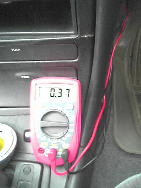

       ผมก็เสียแล้ว ตอนนี้ใช้ volt มิเตอร์ ราคา 350 บาท ต่อคาไว้ อยากดูก็เปิด ไม่อยากดูก็ปิด
