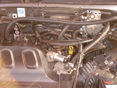

       นำรถเข้าไปที่อู่สำนักนางลิ้นจี่แต่เช้าวันที่ 3 ก.ค. ที่ผ่านมา
ไปรับรถเมื่อตอนเย็นวันที่ 5 ก.ค. ใช้เวลาติดตั้ง 3 วัน
ขับแล้วไม่รู้เลยว่าเป็นรถใช้แก๊ส อัตราการสิ้นเปลืองคงต้องรอดูอีกสักพัก
ดูรูปห้องเครื่องหลังติดตั้งเสร็จแล้ว หากไม่สังเกตดีๆจะไม่รู้เลยว่า มีระบบแก๊ส

       รูปเค้าไม่ถ่ายตัวเครื่องให้ดู เลยดิฮะ

       รบกวนถามว่า เครื่องตอนรอบเดินเบา(เฉพาะใช้แก๊สเท่านั้น น้ำมันไม่เป็น) มีอาการสะดุดหรือเปล่าครับ รถของผมเป็นครับ ยังแก้ไม่หายเลยครับ
 จาก KermitTheHermit
 จันทร์, 10/7/2549
15:36
124.120.216.173
       ตอนที่เครื่องทำงานด้วยแก๊สอย่างเดียว ขณะเดินเบา เครื่องไม่มีอาการสะดุดเลยครับ ไม่รู้สึกแตกต่างจากขณะที่เครื่องทำงานด้วยน้ำมันเลย
จะมีอาการเครื่องสะดุดเบาๆเฉพาะตอนที่เปลี่ยนจากน้ำมันเป็นแก๊สเท่านั้น
ผมไม่ได้จูนเองครับ ยังไม่มีสายจูน แนะนำว่า น่าจะให้อู่ที่ติดตั้งทำการจูนให้ใหม่ครับ ลองอ่านกระทู้เกี่ยวกับการจูนประกอบด้วยก็ดีครับ โดยเฉพาะที่เขียนแนะนำโดยคุณ YJ:-D หรือขอคำปรึกษาจากคุณ YJ:-D โดยตรงน่าจะดีที่สุด
