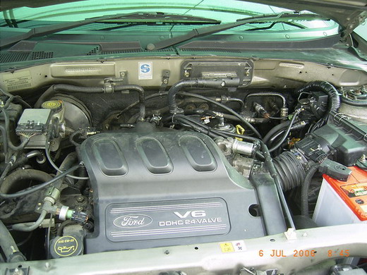

ดูรูปห้องเครื่องหลังติดตั้งเสร็จแล้ว หากไม่สังเกตดีๆจะไม่รู้เลยว่า มีระบบแก๊ส

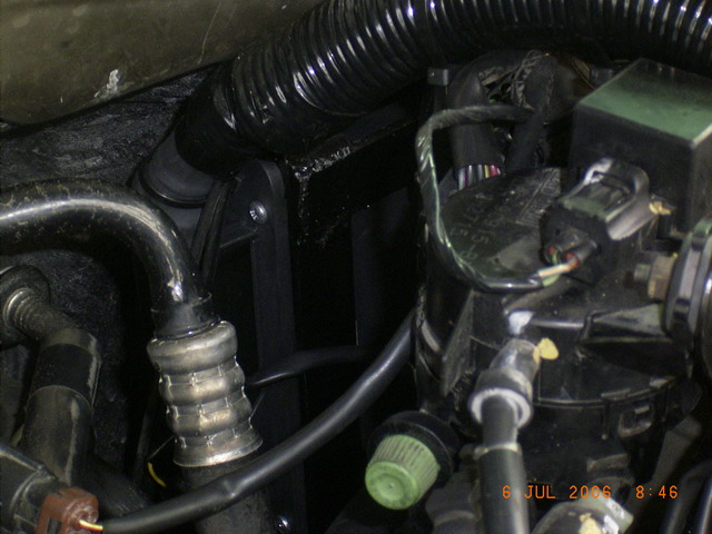

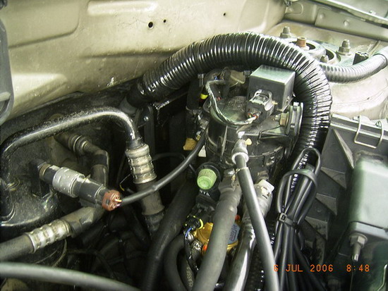

       รูปตำแหน่ง VIR และกล่อง ECU เจ้ากล่อง ECU นี่แทบมองไม่ออกเลยว่าอยู่ตรงไหน ต้องไล่ตามสายไฟไปจึงจะเห็นครับ

       ดูกันชัดๆ EasyJet แน่นอน
 จาก KermitTheHermit
 พฤหัสบดี, 6/7/2549
10:01
124.120.218.137
       เจ้ากล่องดำๆที่มีสายโปโลวิ่งไปเสียบ นั่นแหละ ECU ซึ่งช่างเล็กบอกว่า เวลาจูนก็ใช้โปรแกรมจูนของ Autronic จูนให้

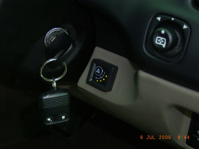

       รูปสวิทช์เปลี่ยนระบบ ตอนนี้แก๊สเต็มถัง หากเริ่มสตาร์ทเครื่องตอนเช้า จะเริ่มด้วยน้ำมันก่อน จนกว่าสภาพเครื่องยนต์จะเดินได้จนถึงเงื่อนไขที่กำหนดไว้ ก็จะเปลี่ยนเป็นน้ำม้นโดยอัตโนมัติ แต่เวลาแก๊สใกล้หมด ต้องกดสวิทช์เพื่อเปลี่ยนมาเป็นน้ำมันเอง โดยสังเกตได้จากว่า กำลังเครื่องยนต์จะลดลง อันนี้ถามจากช่างเล็กเองเลย เพราะต้องรู้วิธีการใช้งานครับ

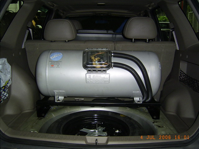

       ต่อมาก็ถังแก๊สพร้อมมัลติวาล์ว
 จาก KermitTheHermit
 พฤหัสบดี, 6/7/2549
10:08
124.120.218.137

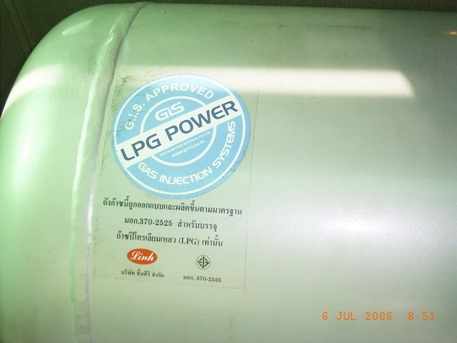

       ถัง LPG ขนาด 97 ลิตร น้ำหนักถังเปล่า 33.3 กิโลกรัม ยี่ห้ออะไรดูกันเองนะครับ

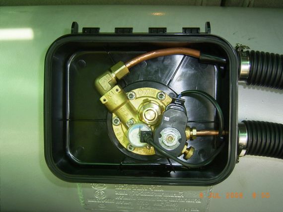

       สุดท้ายก็มัลติวาล์ว OMB ครับ
ไม่ค่อยถูกใจตรงเกจมันเล็กไปหน่อยเท่านั้นเอง

       กล่อง ECU ติดอยู่บริเวณใกล้ dryer ผมว่าไม่ค่อยปลอดภัยเท่าไร เวลาขับลุยน้ำ น้ำจะกระเด็นเข้ามาบริเวณนี้ค่อนข้างมาก สังเกตดูจะมีรอยคราบน้ำอยู่ นานๆเข้าเจอทั้งความร้อนของเครื่องยนต์รวมทั้งความชื้น จะทำให้สมองมันเพี้ยนได้ ของผมทางอู่เขาไว้ในรถบริเวณใต้พวงมาลัย

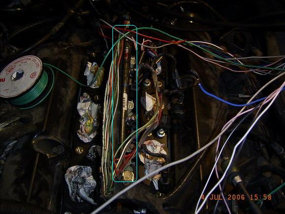

       ตอบ คุณวิท-ระยอง:

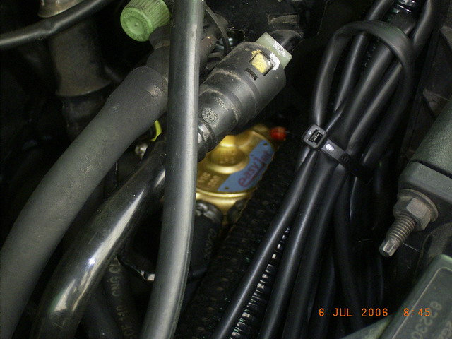

ผมเข้าใจว่าต้องถอดออกมาเจาะครับ แต่ไม่ได้เห็นตอนที่ถอด เห็นแต่ตอนที่ใส่หัวฉีดเรียบร้อยแล้ว ดูรูปนะครับ เนื่องจากเครื่องของ Ford Escape 3.0 V6 จะแน่นมาก และมีพื้นที่ว่างน้อย จึงไม่น่าจะเจาะได้โดยไม่ถอดออกมาครับ จากรูปจะเห็นว่า มองไม่เห็นหัวฉีดแก๊สเลย เพราะมันอยู่ใต้ท่อสีเงินนั่น และอยู่ใกล้กับหัวฉีดน้ำมันที่เห็นเป็นขั้วต่อสีขาวนั่นแหละ
อัตราเร่งเท่าที่ใช้มาถึงวันนี้ เหมือนน้ำมันทุกอย่าง อาจมีตอนที่สตาร์ทเครื่องตอนเช้าที่เริ่มต้นด้วยน้ำมัน แล้วเวลาเปลี่ยนเป็นแก๊สโดยอัตโนมัตินั้น จะได้ยินเสียงโซลินอยด์ VIR ทำงานดังหน่อยนึง และเครื่องเดินสะดุดนิดนึงแต่ไม่มากพอรู้สึกได้ และจะได้ยินเสียงโซลินอยด์อีกครั้งตอนดับเครื่อง แต่เสียงเบามากๆ ขณะใช้แก๊สเครื่องเดินเรียบดีไม่รู้สึกแตกต่างจากการใช้น้ำมันเลย

       ตอบ คุณวิท-ระยอง อีกครั้ง:
โทษทีครับลืมใส่รูป กดปุ่มผิดไปหน่อย
อธิบายรูปเพิ่มเติมหน่อยนะครับ รูปนี้จะเห็นท่อร่วมไอดีแยกกันของแต่ละสูบ หัวฉีดทั้งน้ำมันและหัวฉีดแก๊สอยู่ใต้ท่อสีเงินในกรอบนั่นแหละ ดังนั้นจะเห็นว่า น่าจะต้องถอดออกมาเจาะข้างนอกเท่านั้น ส่วนกระดาษหนังสือพิมพ์นั้น เขาเอามาอุดช่องไอดีเพื่อไม่ให้มีสิ่งแปลกปลอมหล่นลงไปในขณะทำงาน
เรื่องยื่นเรื่องขนส่ง ก็คงต้องไปทำ แต่ไม่ได้รีบร้อนอะไรครับ

ตอบคุณ หลิง หลิง: ขอบคุณสำหรับความเห็นครับ ผมก็เห็นคราบน้ำนั้นเหมือนกัน คราบน้ำเป็นหยอดที่กลั่นตัวเนื่องจากการทำงานของระบบทำความเย็นครับ ไม่ได้กระเด็นมาจากนอกรถหรอกครับ ลองเปิดฝากระโปรงดูเวลาดับเครื่องแล้วหลังจากขับกลับบ้านก็ได้ครับ

       รบกวนคุณ KermitTheHermit หรอท่านที่ทราบข้อมูลครับ เจ้าถังมัลติวาล์ว ขนาด 96 ลิตรในรูปมีขนาดความยาวเท่าไรครับ ผมอยากได้มาใส่ในโชกุล ตอนนี้ผมใส่ถัง 75 ลิตรของสหมิตร หัว ท้ายถังยันซุ้มบังโคลนหลังพอดี อยากได้ถังที่ใหย่ขึ้นได้ไม่รู้ว่าจะไปหาข้อมูลได้จากที่ไหน
ขอรบกวนด้วยครับ
 จาก KermitTheHermit
 ศุกร์, 7/7/2549
09:02
124.120.218.50

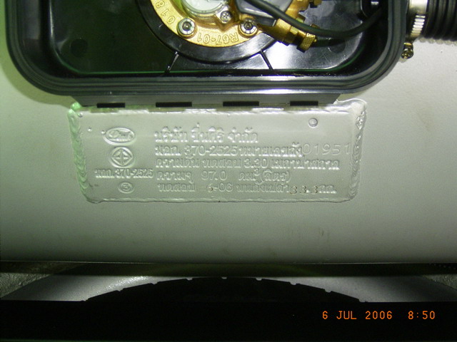

       ถังในรูปนี้ที่ผมติดตั้งเป็นขนาด 97 ลิตรครับ ดูตามเพลทที่ติดมากับถังนะครับ
ถังขนาด 97 ลิตรนี่ มี 2 รุ่นครับ มีรุ่นอ้วนแบบที่ผมใช้ และรุ่นผอม ถังรุ่นผอมจะยาวกว่านี้แต่เส้นผ่านศูนย์กลางของถังจะเล็กกว่า ผมใช้รุ่นอ้วนเพราะเมื่อนำมาทดลองวางแล้ว วางได้ ส่วนถังรุ่นผอมยาวเกินไปครับ ไม่ทราบขนาดกว้างยาวของถังครับ ใช้วิธีทดลองวางดูก่อนติดตั้งครับ
