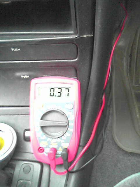

 จาก โรจน์
 พฤหัสบดี, 6/7/2549
12:24
210.213.9.210
       นี่ครับ ต่อ O2 มันอีกตัวเลย
A/F ที่ซื้อมาพังไปแล้ว
เลยเอา มิเติอร์ ต่อคาไว้อยู่ อยากดูก็เปิด ไม่อยากดูก็ปิด
