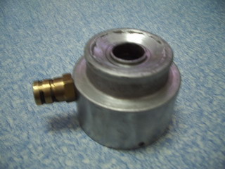

ช่วยวิจารณ์ mixer ผมด้วยคร้าบ
จาก อี คาร์หม้อhana
พุธที่ , 5/7/2549
เวลา : 00:19
203.188.6.130
อ่านแล้ว = 550 ครั้ง
       ผมยังไม่ได้ย้ายmixer กำลังตัดสินใจอยู่ อยากรู้ว่าmixerของผม ที่ใช้อยู่น่าจะแก้ไขไหม ขนาด 24 รูเตาแก๊ส

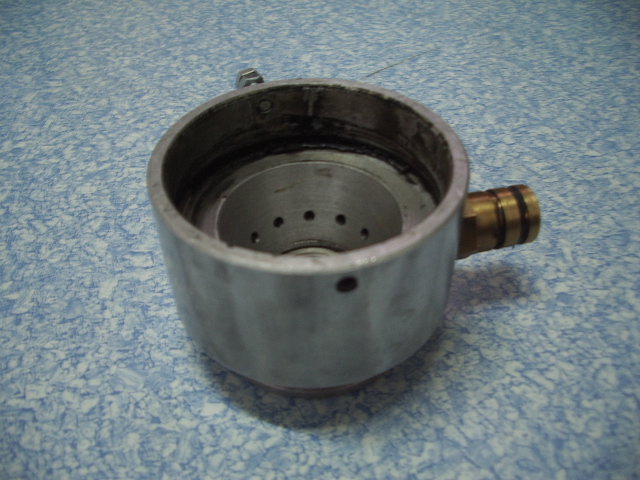

       ต่อคร้าบอีกมุมหนึ่ง
 พุธ, 5/7/2549
11:28
125.24.76.36
       มิกเตาแกส ขึ้นชื่อลือชาว่าแรงนักแรงหนา แต่ก็กิน หูดับตับไหม้เลยล่ะครับ

       พอจะขยายความต่ออีกนิดได้ไหมครับ ว่าทำไมเวลาออกแบบมาใช้กับมิ๊กซ์รถยนต์แล้วมันถึงกินแก้ส ตามความเข้าใจตื้นๆของผมดูแล้วมันน่าจะทำการผสมและคลุกเคล้ากะอากาศได้ดี จากการที่มีรูจ่ายแก้สรอบๆ แต่ไหงมันถึงได้กินแก้สกว่าแบบปากเป้ดหละครับ ของผมเดิมทีก็เป็นแบบปากเป็ด แต่ได้ทำการย้ายมิ๊กซ์เลยเอามิ๊กซ์แบบรูเตาแก้สมาใช้ เดิม 25 มม. ก็กินพอประมาณ แต่พอขยายมาเป็น 32 มม.โค-ตะ-ระ กินเลยหละครับ
ท่านใดพอจะอธิบายในแง่ทฤษฐีได้บ้าง
 พุธ, 5/7/2549
14:40
125.24.76.36
       ไม่รู้อ่ะครับ รู้แต่ว่ากิน
แต่เรายิ่งขยายรูมิก มากขึ้นเท่าไหร่ เราก็ต้องปรับเซนซิทีฟในรอบเดินเบามากขึ้นเท่านั้น เพราะ แรงดูดของอากาศที่ผ่านรูมิก มันนอ้ยลงครับ
พอยิ่งเหยียบนะครับ มันก็ยิ่งปลอ่ยแกสมากครับ มันก็ต้องกินเป็นธรรมดา
 จาก บีบี
 พุธ, 5/7/2549
17:52
203.114.96.4
       ผมสัณนิฐานว่ามิกเตาแก๊สกินเพราะมันมีหลายรูปล่อยแล้วก็พยายามที่จะปล่อยทุกรู แต่มิกปากเป็ดมีรูเดียวแต่ใหญ่ก็ปล่อยอยู่รูเดียว แต่ในความคลุกเคล้ากันกับอากาศเตาแก๊สดีกว่าน่าจะนิ่งกว่าถ้าวัดระยะในการเข้าปากไอดีแบบระยะเท่ากับมิกปากเป็ด จึงมีการย้ายมิกมาช่วยในการคลุกเคล้ากับอากาศในมิกปากเป็ด ผมอยากได้มิกที่รูเตาแก๊สแบบไม่มากรู แต่ในการจ่ายในแต่ละรูจะเป็นแบบเฉียงเพื่อให้เกิดการวนของอากาศ ใครพอจะมีไหมครับ ไม่รู้ผิดหรือถูกลองสัณนิฐานดูนะครับ
