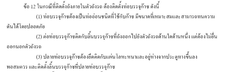

       ถึงคุณเหลิม แล้วแต่ตัดสินใจครับ ตามที่กระทู้ข้างต้น แนะนำเลยครับผม ส่วนตัวผมไปติดที่ SA GAS หน้าบิ๊กซีเหมือน คุณ phoenyx โอเคเหมือนกันครับ อ่อวันนี้เพิ่งไปแจ้ง ขนส่งเรื่องติดตั้งระบบแก๊สครับ ก้อโอเค ผ่าน แต่พนักงานตรวจเค้าตินิดหน่อย ครับ ว่าจุดที่เดินท่อแก๊สใต้ท้อง ต้องให้สูงจากจุดที่ต้ำที่สุดของพื้นรถ 5 CM พอดีท่อพักของผมมันอยู่ต่ำก็เลยผ่าน แต่เค้าแนะนำให้เดินตามแหนบ(ผมก้อเดินตามแหนบนะครับแต่มันเดินข้างๆเลยกลัวจะโดนกระแทก) ขอช่างให้เดินท่อมิดชิดหน่อยอ่ะครับ หากใครไปติดก้อบอกช่างด้วยล่ะกันครับ เผื่อกันไม่ผ่านครับผม

       ติดที่ PJ Auto มา ไปแจ้งขนส่งบอกท่อเติมเป็นท่อทองแดง ไม่ผ่านครับ

       คห. ที่ 32 คับ ท่อเติมเป็นท่อทองแดง ไม่ผ่านเหรอครับ แล้วที่ถูกต้องเค้าบอกมั้ยครับว่าต้องเป็นท่ออะไรครับ ขอบคุณครับ

       คุณ คนรักรถแก๊ส มีเบอร์ร้าน คุณสมชาย ไหมครับ แล้ว คุณ เอก จดทะเบียนไม่ผ่านทำอย่างไรครับ ร้านแก้ให้หรือเปล่าครับ ตกลงต้องใช้ท่อเติมแบบไหนละครับ

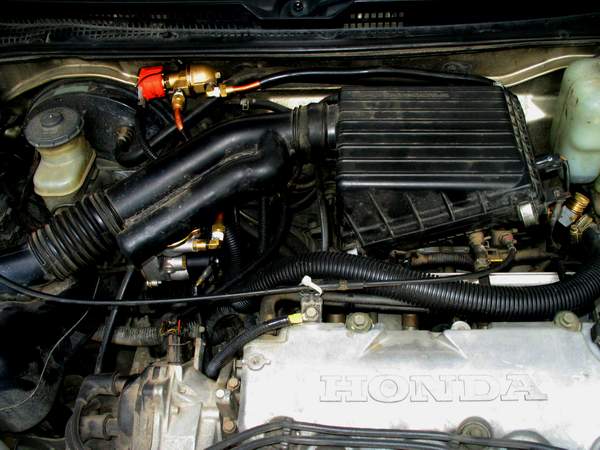

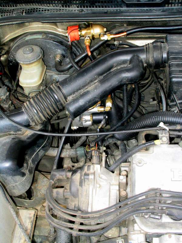

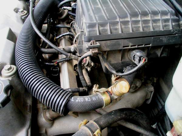

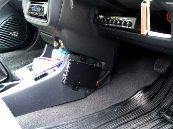

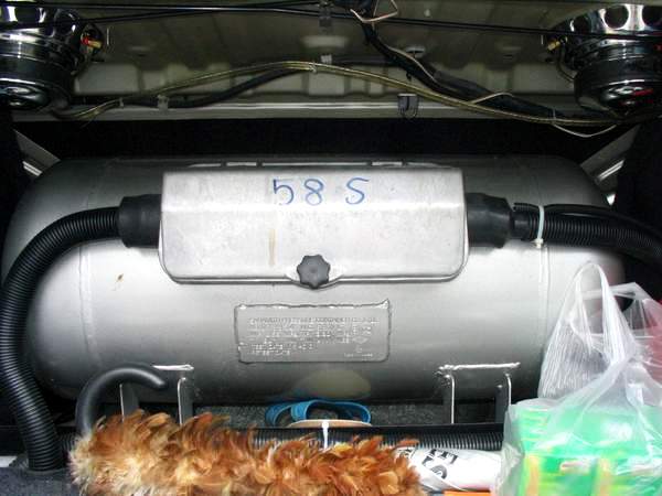

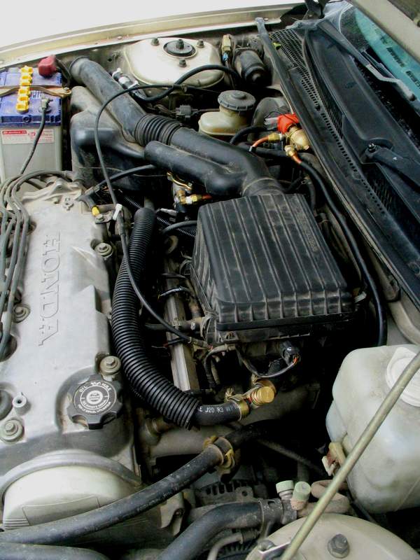

       มาตามสัญญาครับ เริ่มจาก honda city 1300 manual ครับ
