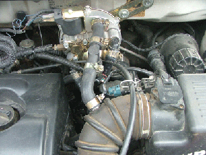

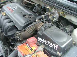

ย้ายแล้ว...จ้าmixer หายแล้ว...จ้าไฟเอ็นจิ้น โชว์ Check Engine แรงแล้ว...จ้าstepping motor
จาก RR.
อังคารที่ , 4/7/2549
เวลา : 09:54
202.183.143.245
อ่านแล้ว = 739 ครั้ง

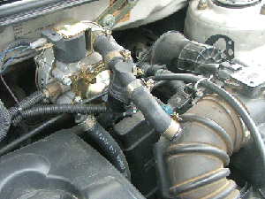

       ดังที่กล่าวมาข้างต้นอาการทั้งหมดหายไปจากการใช้รถในชีวิตผมแล้ว...จ้า
 จาก K_CAMRY_TAC#XX
 อังคาร, 4/7/2549
09:56
161.200.255.161
       ถามนอกเรื่องนิดนะครับ ไอ้สติกเกอร์ที่แปะ ๆ รถเนี่ย เขาจ้างให้แปะเท่าไหร่คับ แล้วอยากแปะบ้างจะทำอย่างไรคับ คือขี้เกียจจะทำสี ไอ้จิ๋วติดไฟแล้ว เอาติ๊กเกอร์แปะแทนอ่ะคับแก้สีแตก หนิมแดก อะไรพวกเนี้ยคับ
 จาก RR.
 อังคาร, 4/7/2549
10:05
202.183.143.245

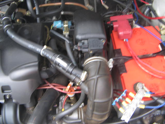

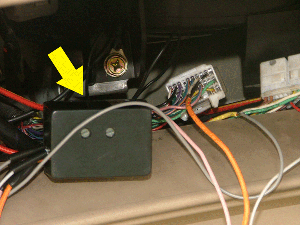

       ย้ายmixer อัพเกรด LAMDA ECU STEP MOTOR CONTROL และติดตั้งแบบกล่อง Co(O2) emulater ใส่แล้ว ไฟCheck Engine ไม่โชว ECU ไม่งง อาการสลับมาใช้ใช้น้ำมันแล้วเร่งไม่ขึ้นหายสนิท แรงเทียบเท่าน้ำมัน

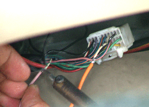

       คุณยุทธกำลังต่อกล่อง Co(O2) emulater ครับ

       ไม่ทราบว่าแก้ไขเองหรือเป่าคะ แล้วค่าใช้จ่ายประมาณเท่าไหร่ค่ะ กำลังหาวิธีแก้ไขอยู่เลย
 จาก RR.
 อังคาร, 4/7/2549
10:31
202.183.143.245
 จาก RR.
 อังคาร, 4/7/2549
10:34
202.183.143.245
       หน้าตากล่อง Co(O2) emulater ราคาพันกว่าบาทครับผมไม่ได้ทำเองครับ

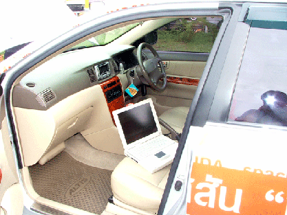

       คุณยุทธกำลังจูน LAMDA ECU STEP MOTOR CONTROL ครับดูจากหน้าตาแล้วคุณยุทธมีความสุขกับการจูนนะ จะเอาแรงหรือประหยัด คุณยุทธสามารถครับ แต่ผมเลือกหนทางของความแรงอัตราเร่งที่ดีครับประหยัดเรื่องรองครับ

       ตอนนี้ผมก็มีความสุขกับการใช้รถ GAS มาก ปัญหาที่เคยมารบกวนผมก็ไม่พบเลย

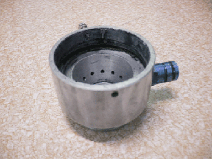

       เย้ได้เห็น อัลติส ย้ายมิกแล้ว ใช้มิกแบบฝังใช่ไหมคับ
 จาก เชิงเทียน
 อังคาร, 4/7/2549
22:08
202.57.181.46

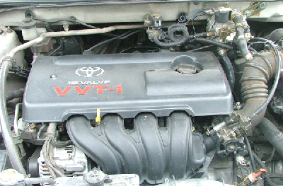

       ใช้มิกซ์ แบบไหนครับ ขนาดกี่มิลล์ ขอดูรูปมิกซ์หน่อยได้ไหมครับ
 จาก RR.
 พุธ, 5/7/2549
10:21
202.183.143.245
       ใช้ Mix คล้ายแบนี้ครับ 26 มม.
 จาก หนุ่มนนท์
 พุธ, 5/7/2549
10:43
203.149.12.234
       พี่ RR ไม่ต้องเปลี่ยนไอดีตั้งแต่แรกเลยหรือเปล่าครับ แล้วเคยมีแบคล์หรือเปล่าครับ ส่วนของผม 1.6 อี ออโต้ ใช้มิก 26 บอกให้ช่างเอามิกไว้อย่างพี่เลยแต่ช่างไม่ทำให้ก็เลยจบแบบของเขา แต่เรื่องไฟเอนจิ้นผมทดลองได้สองวันแล้วถ้าขับด้วยแก๊สหรือน้ำมันอย่างใดอย่างหนึ่งแล้วไฟจะไม่โชว์ ผมทดลอถอดขั้วแบตแล้ววิ่งแก๊สไฟไม่โชว์แต่ต้องสภาพการจราจรที่ไม่ติดขัด แต่ถ้ารถติดวิ่งๆ หยุดๆ สักพักเดียวไฟขึ้นอีก ขึ้นแล้วไม่ดับด้วย ตอนหลังเลยขึ้เกียจถอดขั้วแบตใช้มันยังงั้นเลย ว่าจะลองออกต่างจังหวัดดูแล้ววิ่งแก๊สดูซิไฟจะขึ้นอีกหรือเปล่า เคยอ่านเจอของเพื่อนสมาชิกว่าถอดฟิวล์ EFI ที่กล่องก็ได้ยังไม่ได้ลองเลย เดียววันนี้จะลองถอดฟิวล์แล้ววิ่งน้ำมันอย่างเดียวดีซิจะขึ้นอีกไหม สวัสดีครับ
