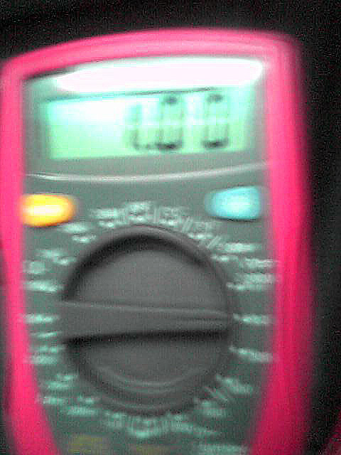

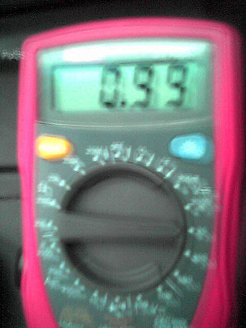

       นี่ครับรูป พอดียืมคอมน้องได้
อันนี้แก๊สตอนขับเหยียบคันเร่ง จำไม่ได้รอบเท่าไร ความเร็วเท่าไร
 จาก โรจน์
 อังคาร, 4/7/2549
10:31
210.213.9.210
       บางทีมันขึ้นไปค้างไว้ที่ 1.0 เลย ค้างมันอย่างนั้น ไม่ว่าจะเร่งความเร็วไปเท่าไร
สงสัยมันคงให้ค่าออกมาได้เท่านี้ อันนี้วิ่งแก๊สนะครับ

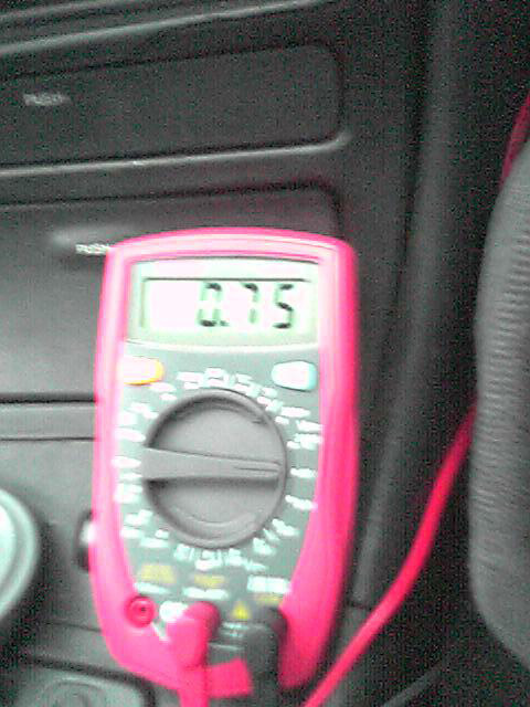

 จาก โรจน์
 อังคาร, 4/7/2549
10:33
       อันนี้สลับมาวิ่งน้ำมัน ขึ้นๆลงๆ แถว นี้ เหยีบมากๆ เข้าก็ไปแตะ 0.99 เหมือนกัน แต่ขึ้นเร็วลงเร็ว

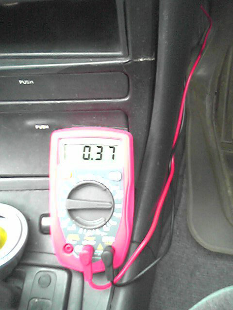

       ภาพนี้ตอนจอดสงบนิ่ง แก๊ส ครับ แต่จอดซักพัก ปล่อยรอบเดินเบา
อ๊ายอาย...เห็นรอยแตกใหม ฝีมือใคร นอกจากช่างที่อู่
