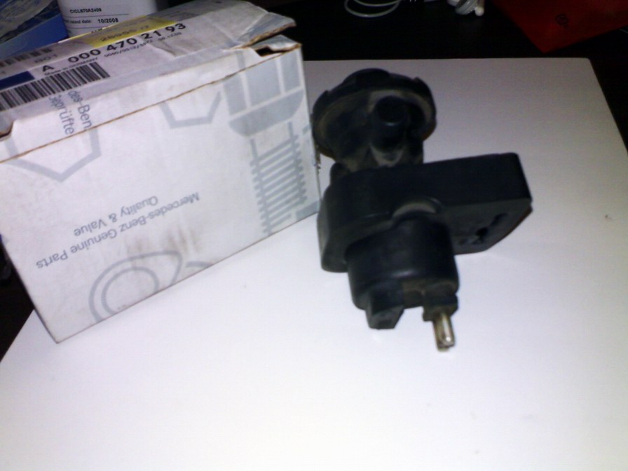

 อาทิตย์, 16/7/2549
08:48
124.121.58.148
       แก้หายแล้วครับ ดีใจสุดๆ มีรถใช้ซะที
เจอผู้ต้องหาแล้วครับ ไอ้เจ้าตัวปัญหานี้มีชื่อว่า MOT (Serial part no.120 141 12 40
จิงๆคืออะไรก็ยังไม่รู้เลย เหมือนวาลว์สักอย่าง)
ตอนแรกก็เล็งไปที่ ideal speedกับ air mass เหมือนกันครับ แต่ช่างเค้าไปเทสดูปรากฎว่าม่เสีย
ไล่ไปไล่มาเจอว่าผู้ต้องหากบดานอยู่ที่นี้เอง พอเปลี่ยนปุ๊ป หายสนิทเลย เครื่องนิ่งเชียว....
