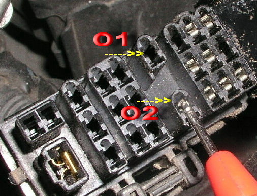

       สงสัยครับ! จะติดตั้ง AF มิเตอร์ ลองใช้ มัลติมิเตอร์วัดที่ Diagnosis ตรงช่อง O2 และต่อสาย กาวติดเครื่องไว้จนความร้อนขึ้นปกติ ก็ยังวัดไม่ขึ้น(ปรับมัลติมิเตอร์ไปที่ 2000m) Volt ก็ไม่ขึ้นไม่ขยับ กดคันเร่งยังไงก็ไม่ ขยับ ลองก้มหา ออกซิเจนเซนเซอร์ ตามท่อไอเสียก็ไม่เห็นมี
สงสัยเจ้าของรถคนเดิม เขาเปลี่ยนท่อไอเสียหรือเปล่าเราก็ไม่รู้ อยากถามท่านที่ใช้รถรุ่นนี้มีใครทราบใหมครับว่า ออกซิเจนเซนเซอร์ มันอยู่ตรงใหน กันครับ........
ถ้าไม่มีไปติดที่ใหนได้บ้างครับ..... ต้องเสียค่าใช้จ่ายเท่าไร

       5S เดิม ๆ จากโรงงานไม่มี เซนเซอร์ท่อไอเสียคับ ตามหาพี่เนด G-Power ถามแกคับ แกใช้รุ่นนี้อยู่คับ

       คุณ K_CAMRY_TAC#XX ครับ เครื่อง 3SFE หัวฉีด หน้ายิ้ม เดิมๆ ไม่มีออกซิเจนเซนเซอร์ แล้วที่ กล่อง
Diagnosis ยังมี เขียน O1 และ O2 ผมเข้าใจว่า O1 ก็คือ เซนเซอร์ที่ กรองอากาศ แต่ O2 นี่หาไม่เจอ
ผมเข้าใจว่า เครื่องหัวฉีด น่าจะต้องมี เพราะต้องเอาไปวัดค่า O1 กับ O2 ให้ ECU เป็นตัวกำหนดการจ่าย
เชื้อเพลิง ผมสงสัยมานานแล้วครับ ก่อนที่จะเปลี่ยนมาเป็นแก้ส รถมันกินน้ำมันจัง ! แต่ตอนนี้เราใช้แก้ส
เราก็กำหนดการจ่ายเชื้อเพลิงเองได้ แต่อยากได้ AF มิเตอร์ เพื่อกำหนดหรือตั้งการจ่ายแก้ส ตอนอยู่ใน
กทม. เพราะรถติดมาก กับนานๆ ออกต่างจังหวัด จะได้สะดวกขึ้น และถ้าทำได้การกินน้ำมันน่าจะลดลง
ได้ด้วยครับ !............................. ขอบคุณครับ แต่ถ้าท่านอื่นจะแนะนำควรทำที่ใหนช่วยตอบหน่อยครับ !
