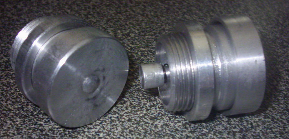

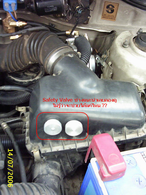

       ใส่ safety valve สิครับช่วยได้

       เหอๆๆ safety valve ที่เห็นหนะ มันกันท่อแตกได้ แต่กันแบ๊คไฟร์ไม้ได้เด้อ สิบอกไห่

       ของข่อกกะเป็นคือกัน ใช้ lancer ท้ายเบนส์ เครื่อง 1600 เพิ่งติด valve ระบายแรงดันเมื่อวาน เนื่องจาก backfire แล้ว airflow แตกไปสองครั้งแล้วดีที่ศูนย์เขาติดกาวให้ได้ ตอนนีั้้เข็ดแล้ว ให้อู่จูนให้อย่างหนาเลย ไม่กลัวเปลืองแก๊สแล้วเพราะ airflow ตัวละ 18000 ไม่รู้ติด lampda ช่วยได้เปล่า
