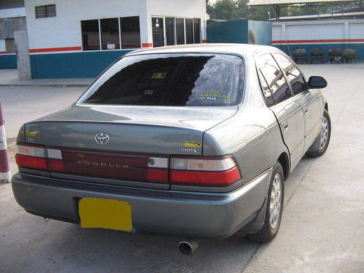

ติดถัง58ลิตรแล้วท้ายห้อย.......ทำไงดีครับ

       ถ้าเสริมสเปเซอร์แล้วโช๊คจะแข็งกระด้างไหม ราคาสเปเซอร์พร้อมติดตั้งเท่าไหร่ครับ
ต้องอัดน้ำมันโช๊คใหม่ไหมครับ

       ยกเบ้าโช้คให้สูงขึ้นหน่อย ก็ใช้ได้ครับ
ผมลองแล้ว 700-800 บาท ครับ..

       ไม่เห็นห้อย เลย

       สเปเซอร์ผมไปติดมาข้างละร้อย ก้อสองร้อยบาทที่ร้านเล็กโช้คอัพ ข้างๆ โลตัสแคลาย

       1 สปริงเดิมล้าอยู่แล้วหรือเปล่าครับ ถ้าล้าอยู่แล้วก็ลองเปลี่ยนสปริงรุ่นเดิมใส่ก่อนต้องสูงขึ้นกว่าเดิมแน่ และจะได้สมรรถนะที่ดีขึ้น
2 ถ้าเปลี่ยนสปริงแล้วยังห้อย จึงค่อยเสริมสเปเซอร์แบบไม่อัดสปริง คือเสริมเบ้าบน แล้วเปลี่ยนน๊อตยาวขึ้น อย่างนี้ความแข็งของสปริงจะเท่าเดิม แต่สูงขึ้น แต่ถ้าอัดสปริง คือเสริมใต้เบ้าสปริง แบบนี้จะแข็งขึ้นครับ
3 ที่ไม่อยากแนะนำให้เปลี่ยนสปริงแข็งขึ้นเพราะน่าจะเสียเวลาหายากพอควร และเมื่อสปริงแข็งขึ้น ช๊อคอัพก็ต้องหนืดขึ้นด้วย มีฉะนั้นจะเสียเร็ว แล้วเวลาวิ่งรถตัวเปล่าๆ น่าจะกระด้าง ส่วนช็อคอัพ ถ้าเสีย หรือเสื่อมสภาพ ก็เปลี่ยนใหม่ หรือ มือสองเชียงกงดีกว่าซ่อมครับ

       รุ่นนี้น่าจะเป็น AE 101 มองไปใช้สปริงของ โคโรน่า AT 191 ครับ ตามที่คุณ A4 SUPPER ช้าแนะนำครับ
