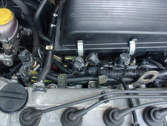

       ของผม กรองอากาศอยู่ด้านบน ใช้ของเดิมครับ
ใช้ได้ดีมากๆ เดี๋ยวจะถ่ายรูปให้ดูนะครับ

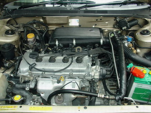

       ของผมยังใช้กรองเดิมๆ ไม่ได้ไปดัดแปลงอะไร ใช้ได้ดี ไม่จุกจิก ยังไม่พบปัญหาใดๆ แต่ติดแบบหัวฉีดนะ ถ้าติดแบบฟิกซ์ แนะนำว่า ยังไงๆ ต้องถอดออก ย้ายมิกซ์ไป สี่ถึงหกนิ้ว แล้วใช้กรองเปลือยดีกว่า ส่วนรูปข้างล่าง ก็แสดงให้เห็นกล่องกรองอากาศเดิมไมได้ไปยุ่งอะไร

       กล่องเดิมๆครับ

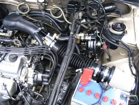

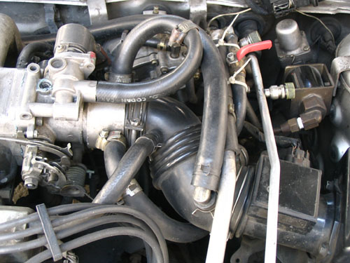

เครื่อง GA 16 DNE กรองอากาศจะอยู่บนเครื่อง ส่วน GA 16 DE กรองอากาศ จะอยู่หลังแบตเตอรี่
Sunny B14 ปี2000 ใช้ GA 16 DNE ครับ
จะติดแบบ FIXED MIX วางมิกบนลิ้นเร่งแล้วใช้กรองเดิมได้ไหม ?
คำตอบคือได้ครับ แต่ คนวางระบบต้องรู้เครื่อง GA 16 ค่อนข้างลึกกับรายละเอียด
มิกเซอร์อาจจะแปลกกว่าชาวบ้านนิดหน่อย กล่องกรองอากาศจะถูกหั่นฐานออกนิดนึง ไม่ให้ติดฝากระโปรง
บางร้านบอกไม่ต้องหั่นเพราะจะใช้มิกแบบเตี๊ย แต่โหมดนำ้มันมีปัญหาแน่
ถ้าเป็นผม ผมจะยกกรองเก่าออกทั้งยวง
หากรองของรุ่น GA 16 DE ที่อยู่หลังแบตมาใช้
ใช้ท่อยางต่อจากลิ้เร่งมามิกและต่อไปกรองอากาศ
ลองแบบนี้ ถ้าไม่อยากใช้กรองเปลือย

       ใครมีกรองของรุ่น GA 16 DE อยากเห็นรูปครับ ไม่อยากใช้กรองเปลือยครับ
 จาก แงซาย:Duke B14 TAC35
 อังคาร, 4/7/2549
13:28
61.90.144.82
ผมมีแต่มองไม่เห็นกรองนะ แต่ก็ลองดูละกัน

       ก็ใช้แบบ ย้ายมิกแล้วไปหาซื้อ กรองของ GA 16 DE มาใส่สิครับ

ขอบคุณครับที่ลงรูปให้ดูและคำแนะนำดีๆ
