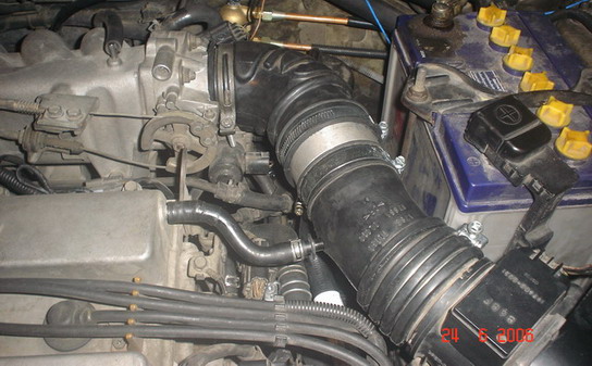

       ไม่ทราบว่ามันเกิดอะไรขึ้นกับรถผม คือว่า เมื่อวานได้กระทำการย้ายมิ๊ก โดยยัดมิ๊กไว้ในรูท่อไอดีเลยครับ พบว่า รถแรงขึ้นอย่างเห็นได้ชัด ตินปลาย สามารถทำได้ 170 สบายๆ ตีนต้นก็อยู่ในเกณฑ์น่าพอใจ แต่อัตราการสิ้นเปลื้องนี่สิ มันซัดไป 5โล/ลิตร คือว่า เติมเเก๊ส 100 บาท ลิตรละ 9.60 วิ่งได้แค่ 50กว่าโลเอง หงะ งง
รายละเอียด
- วางมิ๊กหลังแอร์โพล์โดยยัดไว้ในรูท่อ
- รูมิ๊กด้านใน 24.5 mm.
- Hana หม้อต้ม
- กรองเปลือย
- รถมาสด้าแอสติน่าปี 96
ปล.ก่อนหน้านี้ 1 ลิตร วิ่งได้ 9-10 โล/ลิตร

       ผมลองย้ายดูแล้ว...เกิดปัญหา ตอนขับแก๊สแล้วดับเครื่อง มาสตาร์ทใหม่น้ำมันยากมาก เหมือนกับว่ามันมีแก๊สค้างอยู่ในท่อไอดี ส่วนผสมเลยผิดเพลียนต้องสตาร์ทครั้งที่สองถึงจะติด แล้วขับไปพอตัดเป็นแก๊สบางที่ก็ดับ เหมือนกับแก๊สมันจ่ายไม่ทันเพราะมันอยู่ไกลขึ้น เลยย้ายกลับมาที่หน้าลิ้นปีกผีเสื้อเหมือนเดิม...หมดปัญหา ไม่น่าหาเรื่องเสียตังค์เลย....อืมมมม ตอนนี้ผมใช้มิก 29 อยู่ แต่ยังไม่ได้วัดอัดราสิ้นเปลือง เมื่อก่อนใช้ 27 อยู่ รู้สึกว่าปลายอืดไปหน่อย ว่าแต่เครื่อง 1800 ใช้มิก 24.5 มันเล็กไปนะผมว่า

       ขนาดมิ๊ก 24.5 ยังทำได้ 170 แหนะ หน้าตามิ๊กเป็นไงวะ

       ของยังงี้มันอยู่ที่ใจครับ เรื่องความเร็ว มันอยู่ที่คนขับ
ผมทำการย้ายในตาตี่ ขนาด Mix 25
Mix อาเจ็ก อาแปะ ที่ซื้อจากรานแก๊สทั่วๆไป
ความเร็วได้พอๆกันครับ
หลังจากจดสถิติมา 2-3 ครั้งเอง อาจจะไม่ชัวร์
ความสิ้นเปลืองอยู่ประมาณ 8.5 -9.2 โล/ลิตร
ยังงัยก็เอาใจช่วยครับ คงต้องทำการปรับจูนใหม่ พยายามลองเล่นไปครับ

       ของผมมิกซ์25เหมือนกัน ใช้แบบเตาแก็สครับ ผมใส่กรองK&Nวิ่งกระจายเลยเช่นกัน

       ย้ายแล้วต้องปรับจูนใหม่ครับ แล้วจะรู้ว่า ไม่เสียดายตังค์เลยครับ ที่ได้ย้าย

       เข้ามายืนยันmix25ในตาตี่เครื่องเดิม กรองK&N หัวเทียนplatinumเบอร์6 วิ่งได้170แน่นอน(แต่เลย160เนี่ยขึ้นช้ามาก) เอ้อมีlamdaด้วย
