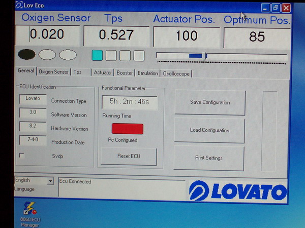

       Lambda control ของผม รู้สึกว่ามันไม่ทำงานเท่าที่ควร(LED สีเหลืองตรงกลางติดดวงเดียวตลอด ไม่ว่าเร่งหรือถอน) อู่ไหนรับตรวจเช็คครับ
