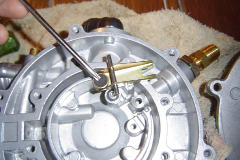

เปิดหม้อต้ม FEMA มาดู โดย
จาก K_CAMRY

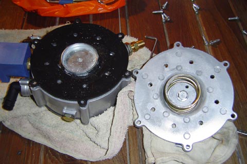

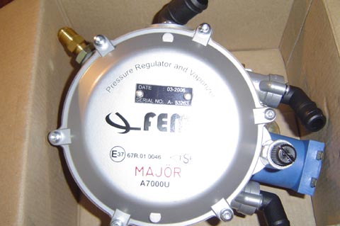

       หม้อต้ม Fema ครับ หน้าตาแบบนี้ รูปร่างอย่างนี้ติดอยู่ในรถของครูแอ้มผมเองครับ
 จาก K_CAMRY_TAC#XX
 จันทร์, 3/7/2549
15:26
161.200.119.72
       นี่เลยคับ มาแกะดูกันเลย ตัวนี้ เมเจอร์ ถ้าเทียบแล้วคือรุ่นซุปเปอร์นั่นแหละคับ

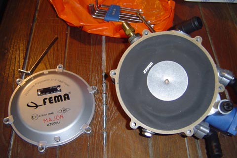

161.200.255.161
       เปิดฝาหน้ามาจะพบไดอะแฟรมมันแหละคับ ยี่ห้อเดียวกันกับ อาติเกอร์และโวทรานเลย
 จาก K_CAMRY_TAC#XX
 จันทร์, 3/7/2549
15:43
161.200.255.161
       ด้านในก็คล้ายอาติเกอร์ครับผม โครงสร้างเดียวกันเลย

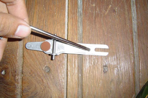

       ดูกันชัด ๆ คับผม ตีนจิ้งจก ฉิ่งฉับวาล์ว ตลอดจนโซลินอย วางตำแหน่งเหมือนกับอาติเกอร์

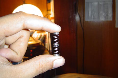

       อันนี้สปริงเซ้นครับ 2 ชั้น

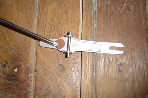

       ด้านนี้ฉิ่งฉับวาล์วคับ
 จาก K_CAMRY_TAC#XX
 จันทร์, 3/7/2549
16:27
161.200.255.161
       ด้านนี้เรียกว่าตีนจิ้งจกคับ

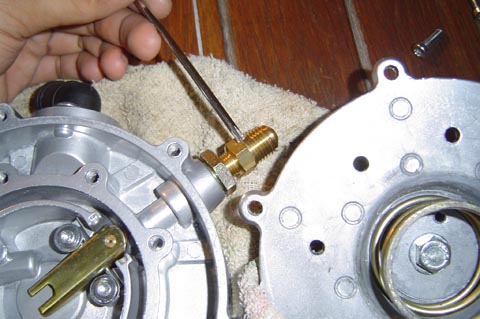

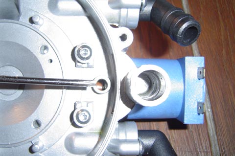

       รูแก๊สจากห้อง 1 มา ห้อง 2 ครับ

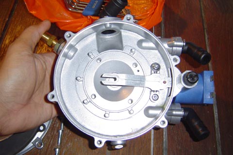

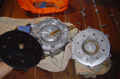

       เปิดฝาหลัง
 จาก K_CAMRY_TAC#XX
 จันทร์, 3/7/2549
17:01

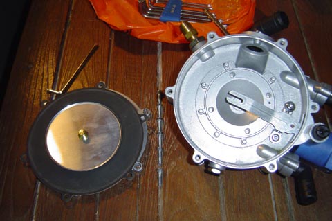

161.200.255.161
       เปิดไดอะแฟรมออกครับ

       ดูท่าทางสวยกว่า อารติเกอร์ นะคับ เจ้าอารติเกอร์เหมือน ใช้แบบ สังกะส๊ชุบเลย

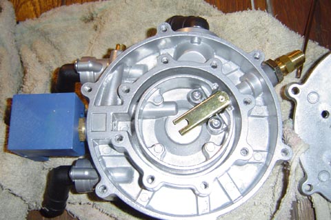

       หม้อตัวนี้เป็นอัลลูมีเนียมทั้งตัวครับ ไม่เหมือนอาติเกอร์ ชุบสังกะสี แต่โครงสร้างเหมือนกัน
ด้านหลังแข็งแรงกว่าอาติเกอร์ด้วยโบล์ล๊อกฝาหลัง 2 ชั้น นี่คือเปิดด้านในมาให้เห็นอย่างนี้แหละคับ

       ท่อแก๊สจะเข้าทางด้านนี้ครับวิ่งตรงสู่ห้องเสตจ 1 โดยตรง

       ฉิ่งฉับวาล์ว ห้องที่ 1

       แกสจะเข้าหม้อต้มตลอดใช่ไหมครับแล้วโซลินอยส์ตัดต่อช่วงออกไช่ไหมครับ
