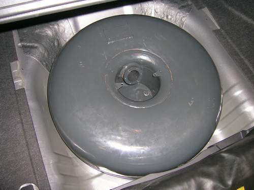

       อันเนื่องมาจาก น้องแคปซูล 80L นอนเอกเขนก เต็มตูดรถ ทำให้เมีย พขร. รำคาญเวลาไปไหน ใส่รถเข็นลูกได้คันเดียวก็เต็มแล้ว
กะว่าจะหาน้องแคปซูลเล็กๆไว้เป็น เมียหลวง(จดทะเบียน) แต่ไม่ค่อยให้ออกงาน นอกจากจะเดินทางไกลไปแถบทุรกันดาร แล้วก็จะหาน้องโดนัท มาเอาไว้ออกงานประจำ
ช่วยหน่อยครับ หลุมล้อรถรุ่นนี้ใส่ ถังโดนัทได้สูงสุดกี่ลิตร (ขนาดล้อ 225 65 R15) และ ถังแคปซูลยาวๆเล็กๆ นี่กี่ลิตรดีครับ

       ดีที่สุดก้อขับรถไปลองที่ร้านเลยครับ ของผมซื้อที่ GMC (โชคดีที่ไม่มีปัญหา) หรือขับไปลองวางอย่างเดียวดูก้อได้ เห็นว่ามีหลายขนาด ใหญ่สุดรู้สึกว่าจะ 75L แต่จะหนาหน่อยครับ ไม่กว้างมาก)หลุมขนาดใกล้กับของผมเลย แต่ผมหน้าแคบกว่า(195/65/15) ของผม 58L ลองแล้วใส่ได้พอดีเลยเนื่องจากมีโฟมเสริมไว้เก็บของมาให้กับรถเลยไม่มีปัญหาลองไปดูในเวป GMC ก่อนก้อได้ครับเห็นมีบอกขนาดไว้ด้วย ลองเทียบจากของผมขึ้นไปก้อได้ครับ ก่อนติดตั้งอย่าลืมรองพื้นด้วยแผ่นยางนะครับ ผมลืมเลยเสียดาย

       ขอบคุณครับ คุณT-REX ครับ ถัง lot ใหม่เข้าเดือนหน้าครับที่ GMC เดี๋ยวอาจจะไปลองครับ แต่อยากรู้ว่ารถผมมันติดได้เท่าไหร่สูงสุด จะได้สั่งมาติดครับ
ยังเหลือเรื่องถังแคปซูลเล็กอีกครับ ใครก็ได้ช่วยแนะนำอีกหน่อย ผมจะเอามาต่อขนาน กันนะครับ (ไม่ใช้ก็ปลดเก็บได้)
