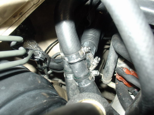

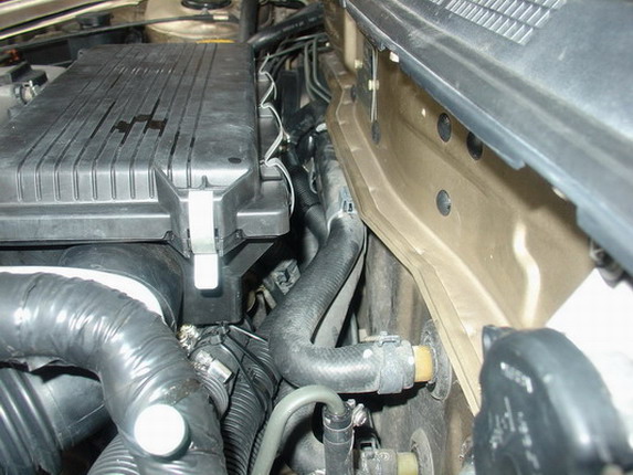

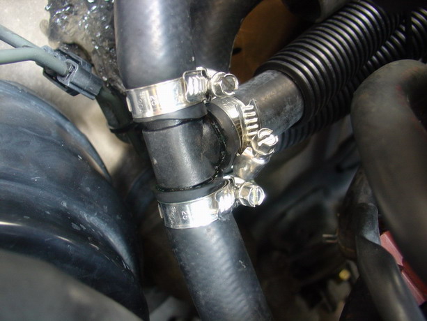

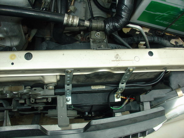

       ผมเห็นด้วยกับคต.ที่ 2 ครับ รถผม B14 ใช้น้ำร้อนที่เข้าฮีทเตอร์ ต่อสามทางแบ่งไปเข้าหม้อต้ม แม้มาต่อตั้งแต่ต้นทาง หม้อต้มก็ร้อนใช้งานได้เร็ว ฮีทเตอร์ร้อนน้อยลงไปหน่อย แต่แอร์ก็เย็นดีครับ ต่อมามาติดพัดลม 10 นิ้วรอบสูงที่ด้านหน้าคอย์ร้อนแอร์ อีกตัว มีรีเรย์และฟิวส์ 15 แอมป์ เวลาคอมทำงานพัดลมก็ติด เท่าที่สังเกตุ พัดลมตัวดูดที่ตรงกับพัดลมติดใหม่ ลมดูดแรงขึ้นเล็กน้อย แอร์เย็นฉ่ำแม้ ภายนอกแดดร้อนจัด ลองดูรูปที่ส่งมาให้นะครับ

       ท่อน้ำไปเข้าฮีทเตอร์( ท่อบน) ท่อล่างมาเข้า หม้อต้ม

       สามทางที่แยกน้ำร้อนไปเข้าหม้อต้มต้องขันให้แน่น

       พัดลมไฟฟ้า 10 นิ้ว ติดหน้าคอยล์ร้อน เป่าคอยล์ร้อน ส่งลมไปให้ พัดลมหม้อน้ำตัวดูดหลังหม้อน้ำ ทำให้ลมดูดดีขึ้น หม้อน้ำเย็นเร็ว แอร์เย็นเร็ว
