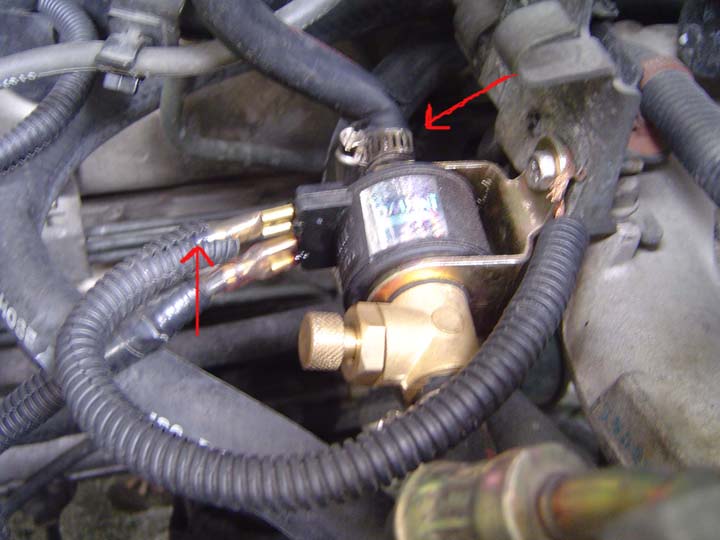

ไอ้สายตรงนี้มันขาด...พี่ๆชวยตอบด้วย

       ตรงลูกศรสีแดงมันปริ/ขาดครับ ทำไงดี แล้วมีกลิ่นเหม็นเข้ารถไม่แน่ใจว่าแก๊สหรือน้ำมัน เพราะเมื่อเช้าสตาร์ทน้ำมันแล้วมีน้ำมันทะลักออกจากสายตรงนี้ แล็วก็หยดเต็มเลย สตาร์ทไม่ติดด้วย รบกวนช่วยตอบด้วย

       ผมว่าท่อยาง ก็ซื้อเปลี่ยนใหม่ ส่วนท่อหุ้ม เอาผ้าเทปสีดำ พันสักรอบ ก็อยู่แล้วครับ

       เป็นท่อน้ำมันครับ ซื้อเปลี่ยนใหม่เลยเมตรละไม่กี่สิบบาท แล้วเดินทางใหม่ด้วยครับเพราะของเดิม(ในรูป)มีรอยหักของท่อ จะทำให้รั่วหรือขาดได้ง่าย......

       แล้วมันเกี่ยวกับสตาร์ทน้ำมันไม่ติดด้วยรึเปล่าครับ

       เกี่ยวครับ

       แล้วเรื่องกลิ่นเหม็นเข้ารถก็สาเหตุจากสายท่อนี้ด้วยใช่ไหม

       ถ้าน้ำมันมันรั่วออกทางนั้นกลิ่นก็อาจจะเข้ารถได้ครับ กลิ่นน้ำมันจะต่างจากกลิ่นแกสโดยสิ้นเชิงครับ ถ้าอยากรู้ ว่ากลิ่นแกสเป็นแบบไหนก็ ลองไปเปิดเตาแกสที่บ้านดูครับ

       ถ้าทิ้งไว้อย่างนี้สัก4-5วัน แล้วผมค่อยไปทำวันหยุดจะเป็นอันตรายอะไรมั๊ยครับ

       อย่าทิ้งให้เป็นข่าวไฟไหม้รถอีกเลยครับ เดี๋ยวตำรวจมันบอกว่า รถติดแก๊สไฟไหม้อีก เสียชื่อทั้งวงการ
