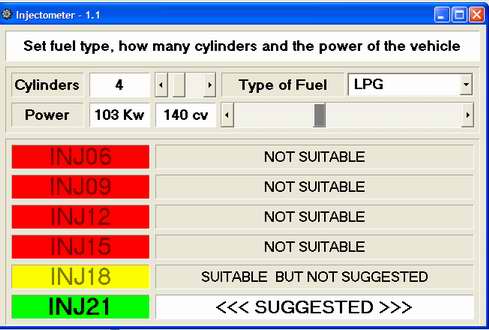

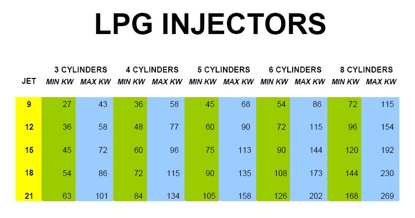

 จาก KermitTheHermit
 อังคาร, 4/7/2549
11:14
124.120.218.124
ดูตารางจากรูปนะครับ ตารางนี้ได้มาจาก AutoGas (EasyJet) ครับ น่าจะใช้เป็นแนวทางได้

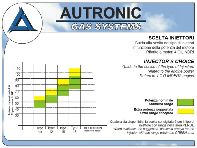

 จาก dingazzz
 อังคาร, 4/7/2549
14:26
202.139.208.228
       ตารางจากคู่มือ Autronic ครับ
