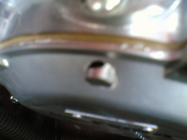

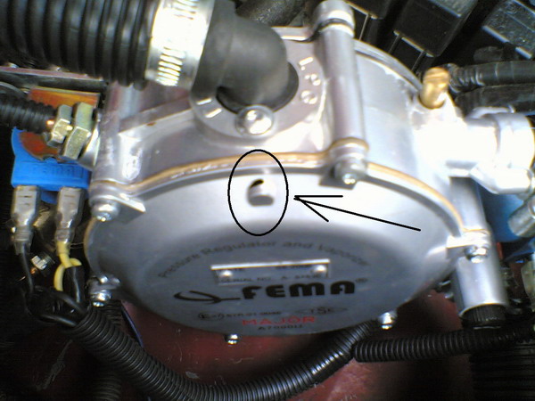

       ติดแก๊สที่บุรีรัมย์ ตอนสตาร์ทรถด้วยแก๊สได้กลิ่นแก๊ส ตอนแรกคิดว่าเป็นเรื่องธรรมดา แต่ตอนเช้าหลังจากติดตั้งได้ 1 วันสังเกตที่หม้อต้มมีรูรั่ว เลยคิดว่าไม่น่าปกติที่จะมีรูบริเวณนี้ และไม่น่าจะเกิดจากการติดตั้ง น่าจะเกิดจากการผลิตมากกว่า อยากถามว่าอันตรายหรือไม่ที่หม้อต้มรั่ว ดูภาพจุดที่รั่ว ประกอบ

       ภาพขยาย

       เพื่อนๆ โทษทีครับ มันเป็นรูหายใจมีทุกตัว เจ้าของร้านบอกมา

       ถ้ารั่วก็อันตรายแน่นอน ขับน้ำมันไปก่อน แก้ไขเสร็จแล้วค่อยขับแก๊ส

       ผมก็ใช้ FEMA มันเป็นแบบนั้นแหละครับ ไม่ได้รั่วอะไรอย่าไปกังวลเลย แต่ก็ดีครับหมั่นสังเกตุอุปกรณ์ต่างๆ

       รูหายใจคับไว้ระบายลมเวลาหม้อต้มทำงานครับ ทุกอันมีหมด อย่างสตาร์แก๊ส ฮาน่า อาติกอร์มีหมดคับ

       คนปกติเขาจะเอาช่องหายใจแอบใว้ หรือไม่ก็อยู่ด้านล่าง เพราะหากมีเหตให้น้ำหรือฝุ่นเข้ามันจะออกมาเองได้ แต่แบบอย่างในรูปจะทำอย่างไรใหนใคร ๆ ช่วยบอกที ผู้ผลิตเจ้านี้น่าจะเข้าข่ายซื่อบื้อ

       จริงๆ รูหายใจควรอยู่ด้านล่างครับ แต่เพื่อความเหมาะสมในการการวางในห้องเครื่อง สายไม่เกะกะ เขาจึงวางแบบนี้ ถ้าเป็นรูหายใจก็สบายใจครับ

       รู้สึกจะรั่วตรงรูนี้เหมือนกันครับ...ไม่ทราบว่าอุดได้ไหมครับ

       มันเจาะทั้งบนและทั้งล่างครับ อย่าไปอุดมันเลยครับ ปล่อยมันเถอะคับ

       ตกใจหมดเลย
นึกว่ารั่วแบบไหน
ที่แท้ก็รูหายใจนั่นเอง
