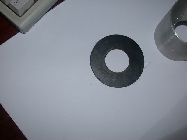

       มิกเซอร์ที่อื่นทำมา ชุ่ยมาก เห็นแก่ได้ แหวนอีแปะปิดปากลิ้นปีกผีเสื้อมันเลย แถมเจาะรูแกสเข้าที่ปากลิ้นอีก
ไม่ตัดหัวฉีด ต้นเหตุน้ำมันหาย ไฟเอนจิ้นก็โชว์

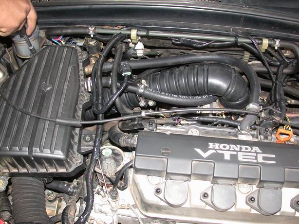

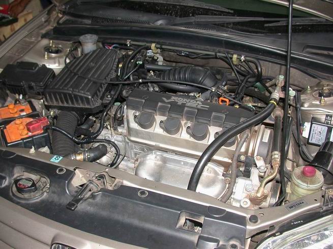

       วางmixer ให้ห่างลิ้น ย้ายกรองมาด้านซ้ายมือ ทำจุดยึดใหม่

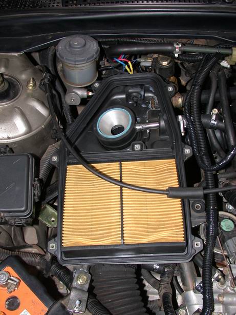

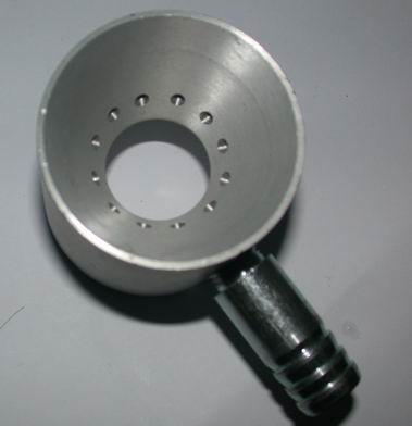

       มิกเซอร์ เตาแกส แบบ ซ่อนในท่อ
 จาก วสันต์ Hovercraft
 จันทร์, 3/7/2549
08:45
61.7.139.111
       วางในกรองเลย

       ใส่แลมด้า สเตปปิ้งมอเตอร์ ด้วยครับ จูนเกือบชั่วโมง ผลออกมา เดินเบาเนียน แทบจะสตาร์ทเครื่องซ้ำ ออกตัวพุ่งกว่าเดิมมาก คิกดาวน์มาทันที เจ้าของ happy มากครับ น้ำมันก็ไม่หาย ไฟ engine ก็ไม่ขึ้น

       หลังจากเก็บงาน ดูแปลกพอสมควร แต่ไม่ต้องใส่กรองเปลือย

       ใส่มิกซ์เท่าไหร่ครับ
ต้องเป็นหม้อต้มที่มีปุ่มปรับไอเดิลแยกมั๊ยครับ
ของผมรถรุ่นเดียวกัน มิกซ์ 27 mm Autogas 132E
เดินเบาหอบๆ รอบสวิง จ้องจะดับ บางทีก็เดินเบาดับ
รอบอื่นๆดี ไม่มีแบคไฟร์

       คุณ ปอปลา มิกซ์ 25 มม หม้อต้ม Hana ครับ

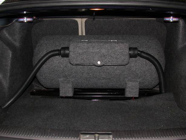

1.ถัง 58 หรือ 64 สหมิตร หุ้มพรม
2.ท่อทองแดงอย่างหนาบานแฟลร์ 2 ชั้น
3.กรองแกส
4.หม้อต้ม fema
5.mixer แบบซ่อน
6.ย้าย Mix
7.แลมด้า คอนโทรล
8.กล่องหลอกหัวฉีด
9.ตัดปั้มต๊ก
10.ออโต้เชนจ์
11.หลอก o2 sensor
12.ตรวจเช็คฟรี+จูน 1 ปี
