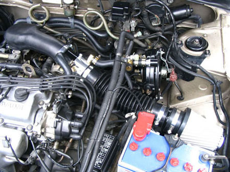

 จาก แงซาย:Duke B14 TAC35
 จันทร์, 3/7/2549
11:08
61.90.144.82
ทำอย่างนี้ครับ
แล้วจะใช็ B14 กับ LPG อย่างมีความสุข
 จันทร์, 3/7/2549
11:17
61.90.144.82
ทำอย่างนี้ครับ
 จันทร์, 3/7/2549
11:59
61.90.144.82
ปรกติการย้ายมิกนี่เราจะทำกันเองแบบ DIY อยู่แล้ว
เดินหาอุปกรณ์แล้วก็ลงมือประกอบ
ชุดที่เห็นใช้งบแค่ 1750 รวมกรองเลส ไม่รวมมิกส์
มีงานท่อเหล็กและเชื่อมที่หูยึดท่อต่อมิกเซอร์ กับท่อลดขนาด 3นิ้วไปเป็น 2 1/2 นิ้ว พร้อมขายึด ใช้ยึดกรองเลสกัยตัวถัง
มีท่อยางแค่ 2 ชิ้นที่ต้องซื้อคือ ท่ออากาศ Isuzu TFR ที่เรียกว่าท่อมือเสือหรือหัวงู กับท่ออากาศย่น ไม่ฝังลวด ยาว 16 นิ้ว
ลองทำดูครับ แล้วจะสนุกกับมัน
