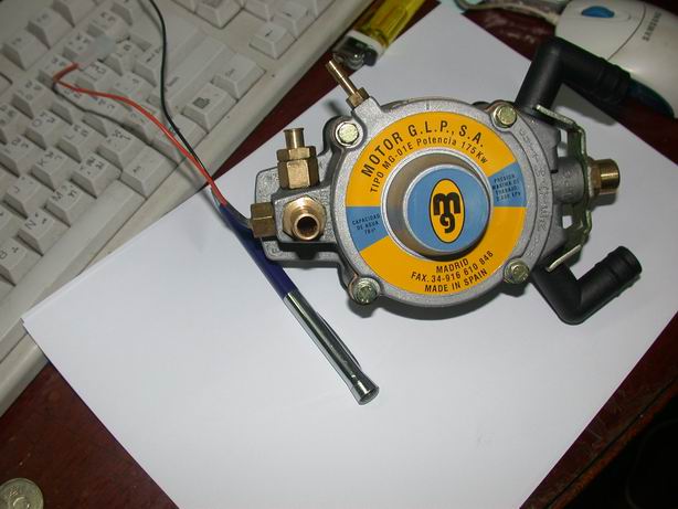

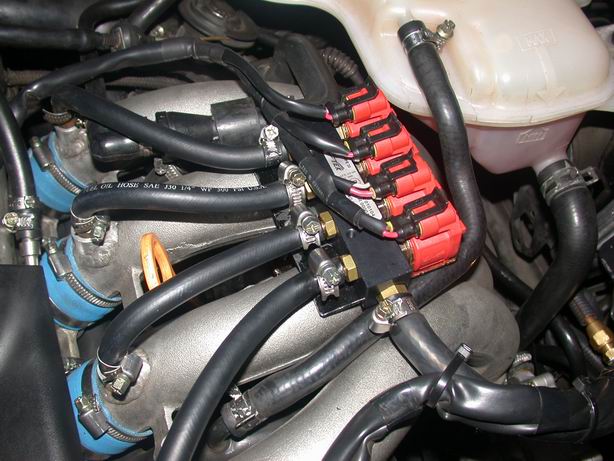

       ผลการทดสอบกับ Audi A4 มาเกือบ สองอาทิตย์แล้ว หัวฉีดจีนชอบรั่ว ทำให้เดินเบาก็ไม่นิ่ง แต่ละหัวจ่ายไม่เท่ากันอีกต่างหาก ผมจูนอยู่เกือบ 2 อาทิตย์เลยเปลี่ยนเป็นหัวฉีดของ valtek ซึ่ง Pre calibrate ปรับแต่งค่า Flow มาจากโรงงาน ผลคือเดินเบาเนียนมากครับ และ ไม่ต้องจูนบ่อยเหมือนหัวฉีดจีน
หม้อต้มจีน พอใช้ได้ แต่จะ regulate แรงดันแกสได้ไม่คงที่นัก จึงอาจต้องมีการปรับจูนค่อนข้างบ่อย
แต่กล่อง EMS พอใช้ได้ ข้อดีคือจูนง่าย แต่ Software ที่ให้มา ไม่ค่อยสื่อความหมายอื่นใดให้ปรับแต่งได้อย่างใจต้องการนัก
ถ้าอยากจะใช้ คงจะต้องผสมข้ามพันธ์ เอาหัวมังกรผสมกับร่างกระทิงดุ ส่วน สี่ตีน หรือ หกตีนที่ควบ น่าจะเป็นกีบม้าพันธ์ดีจากอิตาลี่

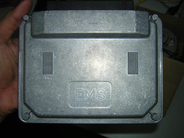

       ตอนนี้จูนลงตัวแล้วครับแบบ narrow band tuning คือ poor man A/F " LM 3914+LED barไงครับ เดินเบาเนียนมาก การเร่ง แตะปุ๊บแดงโร่ (หนา) คิคดาวน์ มาทันที
ไอ้กล่องหัวมังกือ EMS ทำแสบครับ สงสัยโดน จีนวางยา พี่แกเล่นสลับสายจากหัวฉีดนำมัน จาก สูบ 2 เป็นสูบ4 เล่นหลอกผมจูนซะ วันเต็มๆ

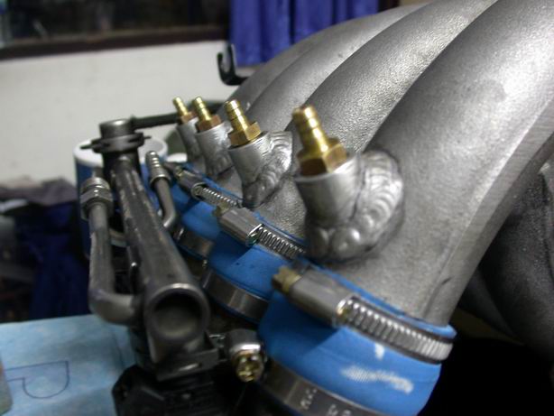

และได้พิสูจน์มากะตัวเอง
สายนำแก็สจากหัวฉีดไปยังท่อร่วมไอดียาว 60 cm. กะยาว 13 cm.
ผลที่ได้ไม่ต่างกันอย่างมีนัย
