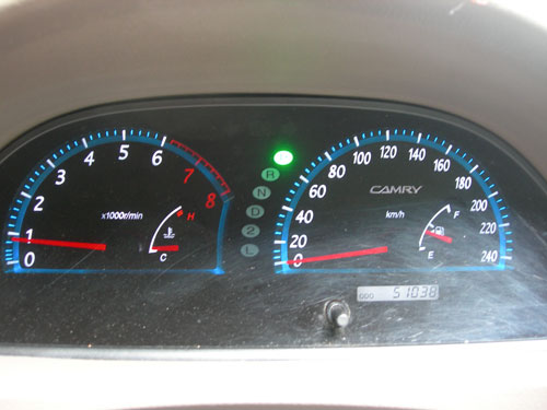

       รายงานผลหลังจากติดตั้งหัวฉีดแกสของ Autronic ครบ 35,000 km รถ Toyota Camry ปี 2005 ติดตั้ง Autronic จาก ค๊อคพิท อ้อม น้อยเมื่อเดือนกุมภาพันธ์ ที่ผ่านมาครับ เอามาให้ดูเพราะเพิ่งเข้าไปเช็คตามระยะทางที่ร้านมาครับ ดูรูปเลยคับ

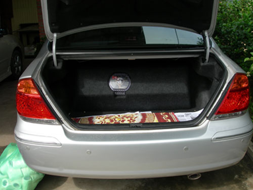

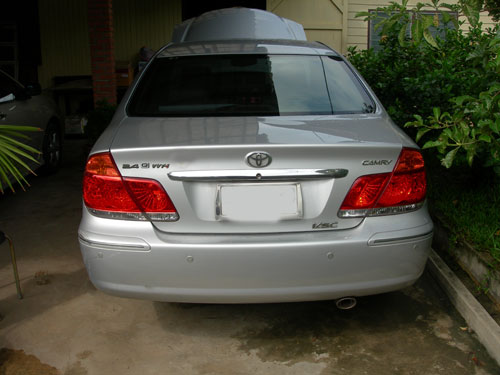

       ถังแกสขนาด 77 ลิตร ทำที่ปิดแถวบางแคครับ

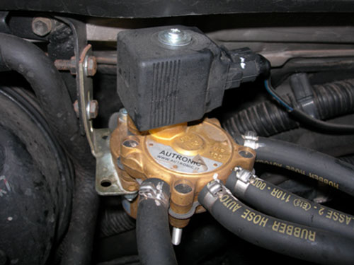

       หัวจ่ายแก๊ส

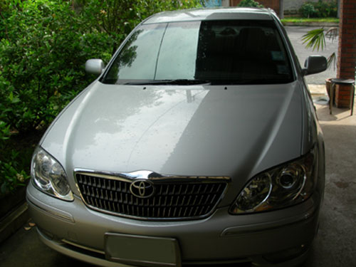

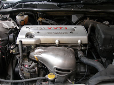

       ห้องเครื่องทั่วไป

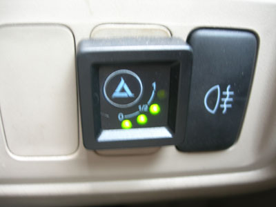

       switch ยังทำงานปิกติดี ไม่มีรวน

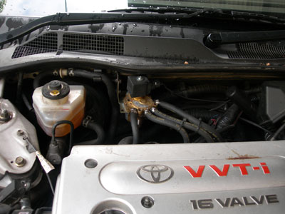

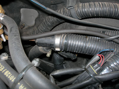

       สายสำหรับต้มแก๊ส ยังไม่รั่วไม่ซึมครับ
 จาก Camry
 จันทร์, 3/7/2549
00:25
203.153.174.167
       สภาพสายยางยังดีครับ ไม่มีแตกลายงา ไม่รั่วไม่ซึม และชุดหัวจ่ายยังปกติดีครับ

ตั้งแต่ติดมายังไม่เคยเจอไฟโชว์แม้แต่ครั้งเดียว แต่ผมก้อยังเอารถเข้าศูนย์บริการของ Toyota ตามปกตินะครับ เปลี่ยนหัวเทียนกับเช็คกรองอากาศตามที่ร้าน cockpit อ้อมน้อย แนะนำมาคือเปลี่ยนหัวเทียน ประมาณทุกๆ 20,000-25,000km วิ่งปกติไม่มีปัญหา กินแก็สเท่าเดิมเหมือนตอนที่ติดตั้งใหม่ๆคือประมาณกิโลเมตรละ 1.2 บาท ประหยัด ได้โลละ 2 บาท (น้ำมันประมาณ 3บาทต้นๆ) เท่ากับว่าตอนนี้ผมกำไรและคืนทุนเรียบร้อยครับ ตอนนั้นติดตั้ง 44,000 บาท ตอนนี้ไม่รู้ค่าติดตั้งเท่าไหร่ สรุปครับวิ่งดี ไม่เคยมีปัญหาแม้แต่ครั้งเดียว เห็นในเวป gasthai ตอนนี้มีเพื่อนๆไปติดที่อ้อมน้อยเยอะมาก ว่างๆน่าจัด meeting กันนะครับ ให้เฮียเจ้าของร้านเป็นเจ้าภาพซะเลย ฮ่าๆๆๆๆๆ
