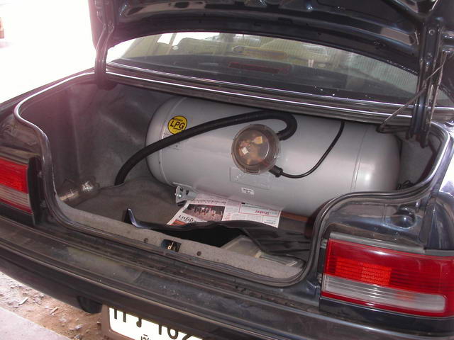

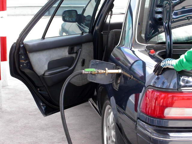

       Toyota Corona AT171 4AFE 1600cc กับ Bigas Fix Mix กับถัง 97 ลิตร
อัตราบริโภคแก๊สที่ 12.5 กม/ลิตร เต็มถังได้ประมาณ1000กิโล
 จาก MAX
 อาทิตย์, 2/7/2549
01:30
203.156.4.109

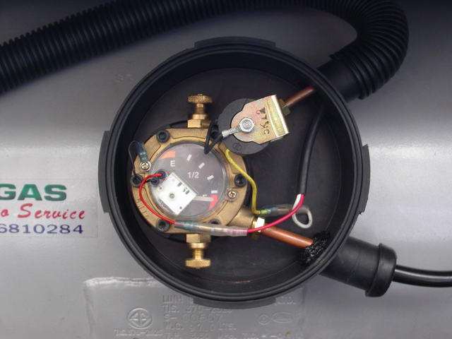

       ถัง 97 ลิตร สงบนิ่งที่ท้ายรถไม่ได้กินเนื้อที่อะไรมากมายเลย
 จาก MAX
 อาทิตย์, 2/7/2549
01:32
203.156.4.109

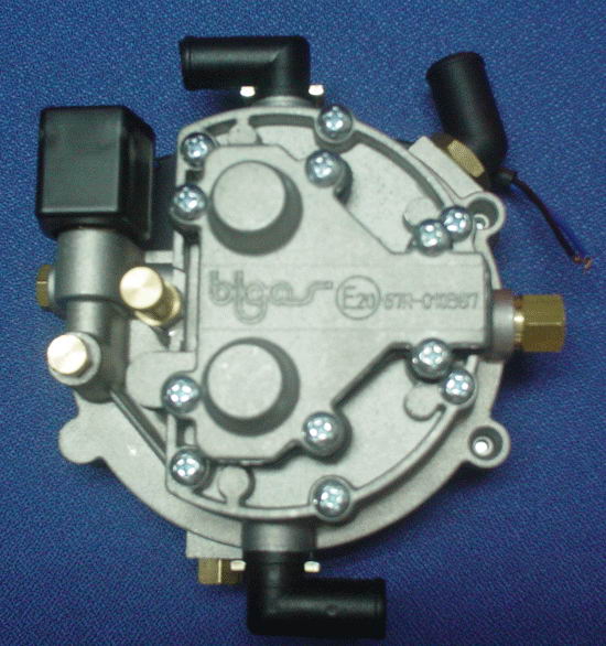

       มัลติวาวล์ (ไม่รู้ของอะไรอะ)

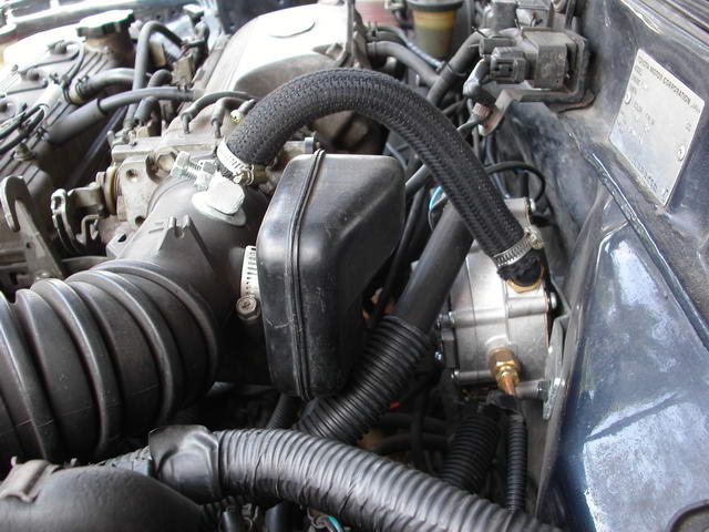

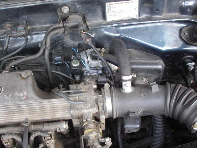

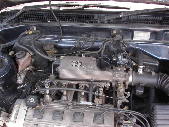

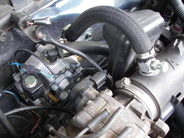

       4AFE ตัวประหยัดกับเทคนิคการฝังท่อที่ไม่เหมือนใคร (แต่ก็ไม่เคยมีปัญหาเลย)
 จาก MAX
 อาทิตย์, 2/7/2549
01:36
203.156.4.109
       มาดูกันใกล้ๆ แล้วช่วยวิจารด้วยครับ
 จาก MAX
 อาทิตย์, 2/7/2549
01:38
203.156.4.109
       สังเกต powervale
 จาก MAX
 อาทิตย์, 2/7/2549
01:39
203.156.4.109

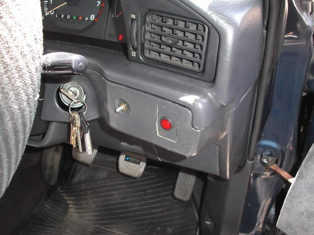

       สวิทช์ เปลื่ยน น้ำมัน แก๊ส ง่ายๆ เรียบๆ

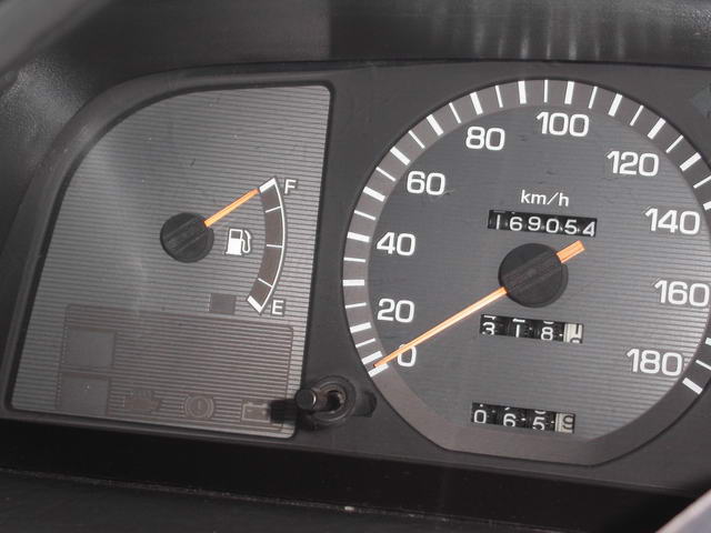

       เกจ วัดปริมาณแก๊ส กะ น้ำมันก็อันเดียวกัน วัดได้ค่อนข้างดีตรง ไม่มีปัญหาอะไร

       มันยอดมาก จูนอย่างไรครับ 12.5 กม./ลิตร และก็ฝังอย่างไรครับงามดีแท้
 จาก ต้อง
 อาทิตย์, 2/7/2549
22:22
124.121.7.245
       ติดแถวไหนไม่ทราบครับ
 จาก MAX
 จันทร์, 3/7/2549
00:33
203.156.4.62
       ติดที่เชียงใหม่ครับ ร้าน EFI ปรับจูนเขาจะใช้เครื่องวัดไอเสียด้วยอะเสียบไปที่ท่อไอเสีย
ส่วนการฝัง MIX นี่คงจะเป็นแบบฉบับเฉพาะของที่นี่แหละครับไม่ได้ใช้อลูมิเนียมเป็นคล้ายๆพลาสติกทนไฟอะ สวยดี

       ใครรู้วิธีจูนหม้อต้มรุ่นนี้บ้างครับ

       อิจฉาคุณmaxจัง 12.5กม./ลิตร แต่ยังจะจูนหม้อต้มอีกรึ

วางเครื่องใหม่ครับ เดิมเป็น 4AF เฉยๆ(คาบู) ลง 4AFE (หัวฉีด)ดีครับประหยัดดีแต่ผมไม่รู้ราคาเพราะซื้อเค้ามาอีกทีเหอๆๆๆๆ.......เกียร์ 5 สปีด ธรรมดาครับ ที่เป็นหน้าปัทมีไฟโชว์เกียรออโต้นั่นมันของรุ่นออโต้ครับอันเก่าคงพังไปแระครับ(เจ้าของเดิมบอก) อย่างว่าอะครับรถเก่าแระ แต่ยังวิ่งดีอยู่นะครับข้างในกว้างด้วยครับ
ตอนนี้มือบอน(แบบพวกคันไม่คันมือ)เค้าปรับมาดีแล้วดันไปลองของปรับเองตอนนี้ยุ่งใหญ่จาก 12.5 กม/ลิตร เหลือ 10 กม/ลิตร กรรมเลยจิงๆสงสัยต้องเอาไปให้เขาปรับใหม่...เหอๆๆๆๆ(แต่แรงเหมือนน้ำมันเลย)
