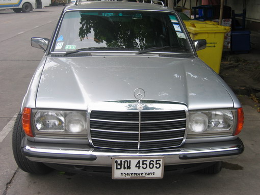

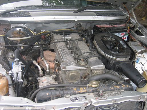

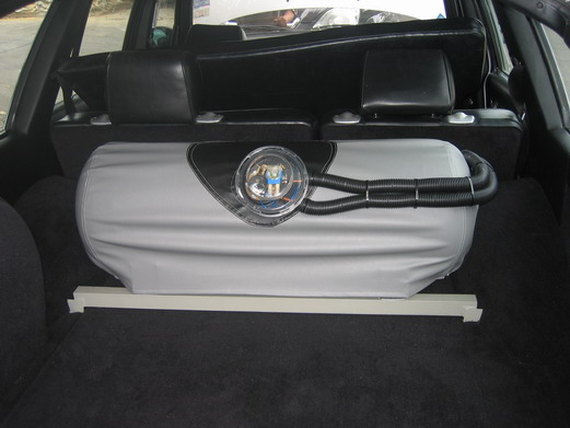

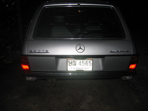

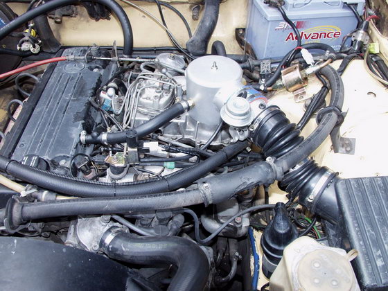

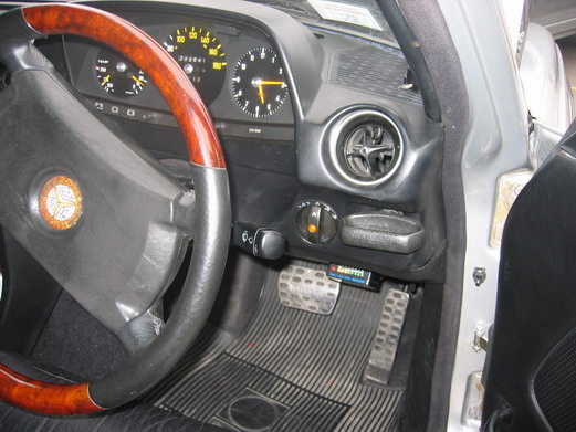

       รูปการติดตั้ง GAS LPG ระบบ Fix mixer กับ BENZ w.123 VAN 280TE เครื่อง K.jet 6 สูบ ของคุณหมอตุ่น ซึ่งทางเราได้รับความไว้วางใจให้ติดตั้งใช้เวลา 2 วัน โดยไม่ต้องถอดถังน้ำมันออกในกรณีที่ติดถังแก๊ส 01 8083644
